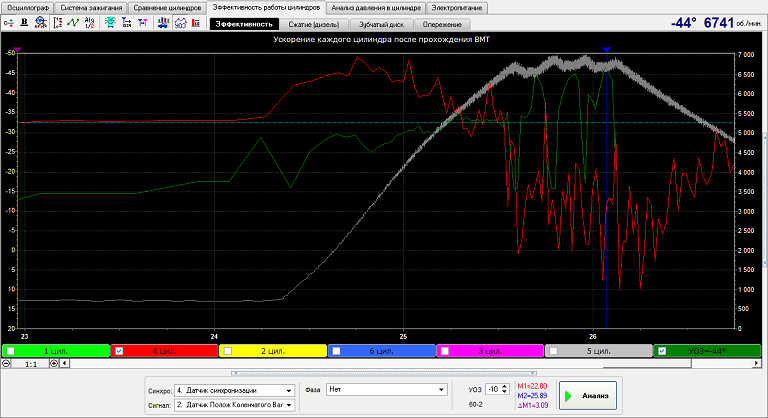

Добры вечер ,купил Диамаг 2 и снял первый осциллограмму ,эффективности работы цилиндров на машине audi a6 c5 quattro 2.8 при анализе графики что то не понятно линия нуля ,или сделал настройки не так

Смбат писал(а):Добры вечер ,купил Диамаг 2 и снял первый осциллограмму ,эффективности работы цилиндров на машине audi a6 c5 quattro 2.8 при анализе графики что то не понятно линия нуля ,или сделал настройки не так
У вас тест выполнен не по методике, на второй "перегазовке" вы "заглушили" двигатель уже когда он максимально раскрутился и прошло несколько "отсечек".
Такой вид графиков получился из за того что программа размещает в "окне" теста весь диапазон оборотов и весь диапазон расчитанного УОЗ от заданного начального.
Пробуйте делать тест согласно методике проведения (из справке), по возможности укажите более точный начальный УОЗ фиксируемый по сканеру или из анализа датчиком давления.
