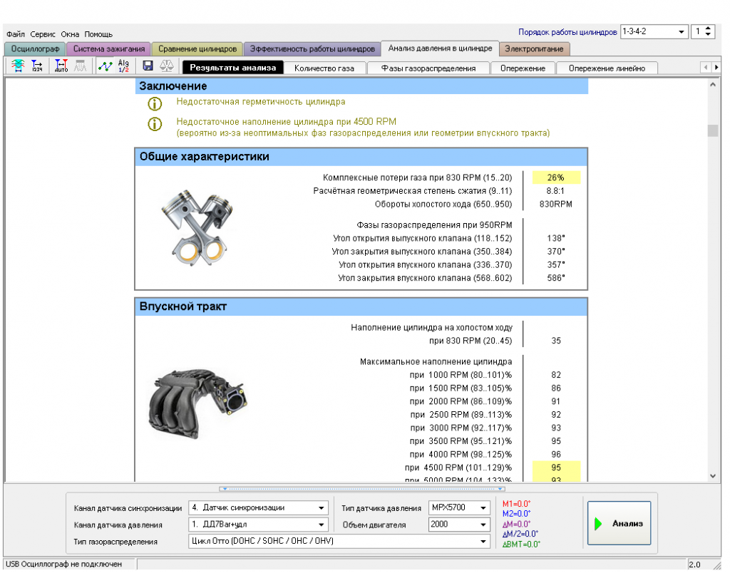

Сообщение Dmitrii » 02 июл 2019, 17:43
Отправил на usbosc@mail.ru.пересчитал сейчас в версии 2.0 потери газов стали 26% в место 24% в 1.9.2 и пишет недостаточное наполнение цилиндра.

Сообщение admin » 03 июл 2019, 12:35
Пришлите мне видео на почту как вы делает тест.
Потому как у меня все ок в версии 2.0
И когда пишите на почту надо не просто осцилку скидывать, а писать к чему это. Вы не один пишите, чтобы мне не гадать кто и к чему это прислал.

Сообщение Dmitrii » 03 июл 2019, 23:49
Ну я так и написал что в версии 2.0 все ок,такой же результат как у вас просто указал разницу результата между по 1.9.2 и 2.0.Насчет почты понял учту.
