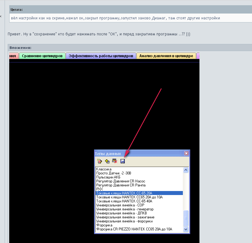

настройки для Hantek CC-65
Re: настройки для Hantek CC-65
Сообщение doc » 15 июл 2019, 03:49
Виджар,спасибо.всё получилось.
doc
Сообщения: 125
Сообщение AleksR126 » 26 ноя 2019, 04:13
Виджар можете поделится настройками токовых клещей hantek ?
AleksR126
Сообщения: 47
Сообщение Виджар » 26 ноя 2019, 04:38
Привет. Так а настройки с предыдущей страницы чем не нравятся??
Сообщение AleksR126 » 26 ноя 2019, 04:48
Не получается сохранить
AleksR126
Сообщения: 47
Сообщение Виджар » 26 ноя 2019, 05:02
.... ну а значок дискетки жмешь в конце записи настроек? Такого не было еще ни разу что бы не сохранялось..

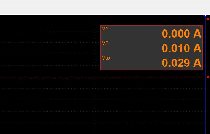

Сообщение Grey888 » 08 июн 2022, 20:23
Хочу спросить, у всех в режиме осцилографа при измерении тока , окно с показаниями полностью моргает одновременно с изменениями показаний ? Нельзя ли это исправить ?
Что бы окно было статично, ну а показания бы менялись как в окне измерения напряжения.
