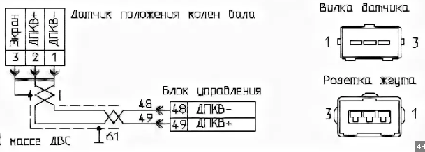

Нурик1986 писал(а):Здравствуйте уважаемые специалисты если нет хх как сделать тест не пойму если двс очень не стабильно работает я думал мотор тестер определит не исправность двс а тут не стабилен хх все это изучаю сам автоэлектрику и диагностику как я понимаю дпкв есть индуктивного типа в разъеме две провода а эффектом холла в разъеме три провода так или я что-то не так. А там было в разъеме три провода вот и выбрал такой тест и как можно вес файл сюда скачать сделал архив но скачать не получилось
А кто сказал, что там всего два провода должно быть? Третий провод используется как экран сигнальных проводов.
