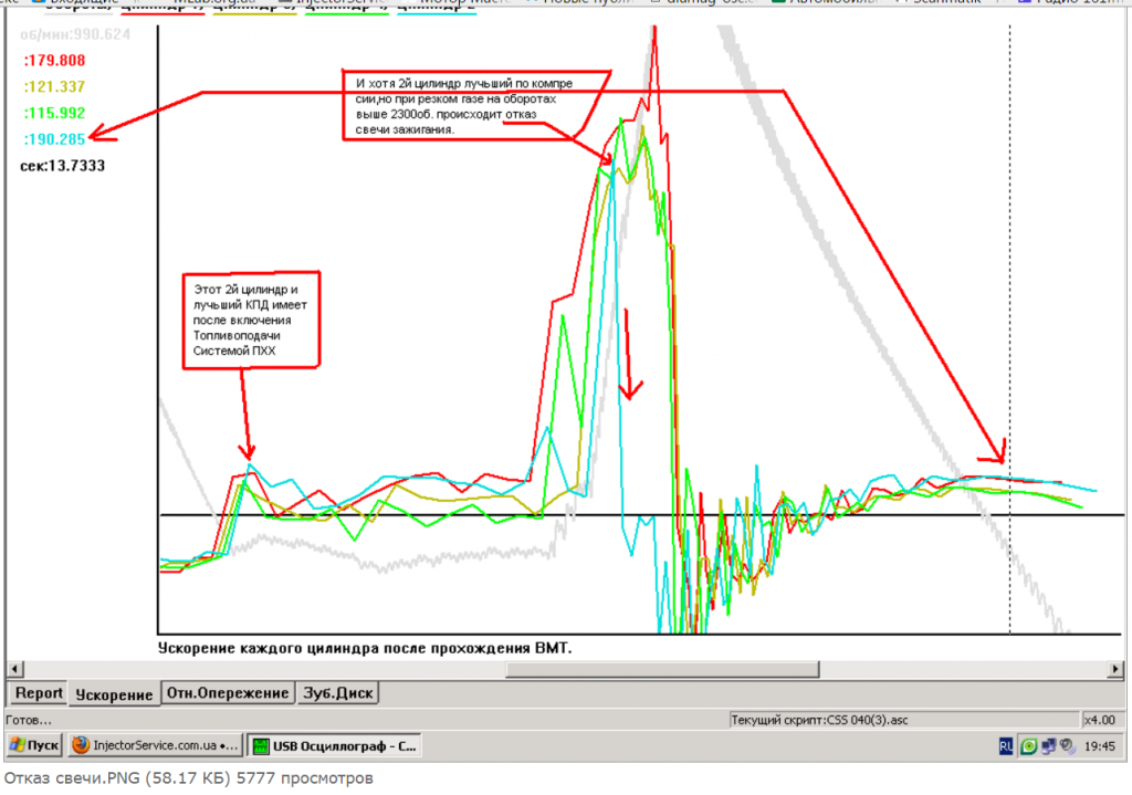

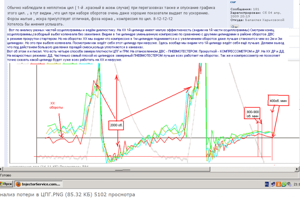

Так как файл не показали, картинки вам на всякий случай.
Re: Хлопки в выхлопную
Сообщение Юрий » 19 июл 2020, 03:02
Ещё:
