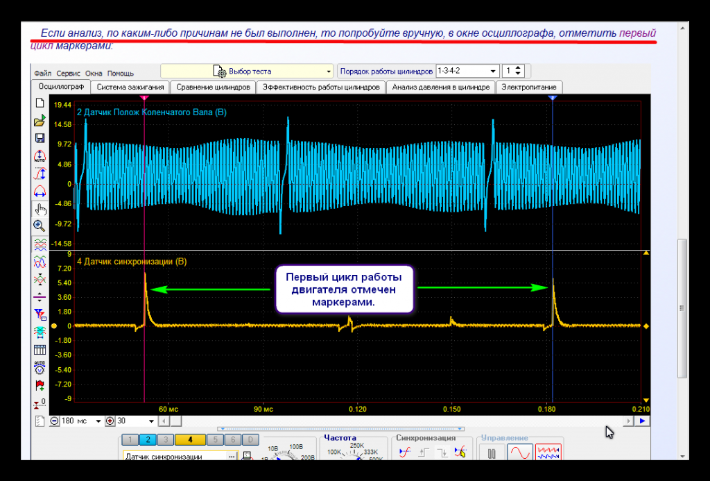

DrSergeich писал(а):У меня такая же хрень, как вылечить?
Во первых нужен хороший стабильный сигнал ДПКВ,если не помогает,второй вариант выделение участка и его анализа.При открытом ПО Диамага жмакаете F1 и читаете мануал там всё описано.
