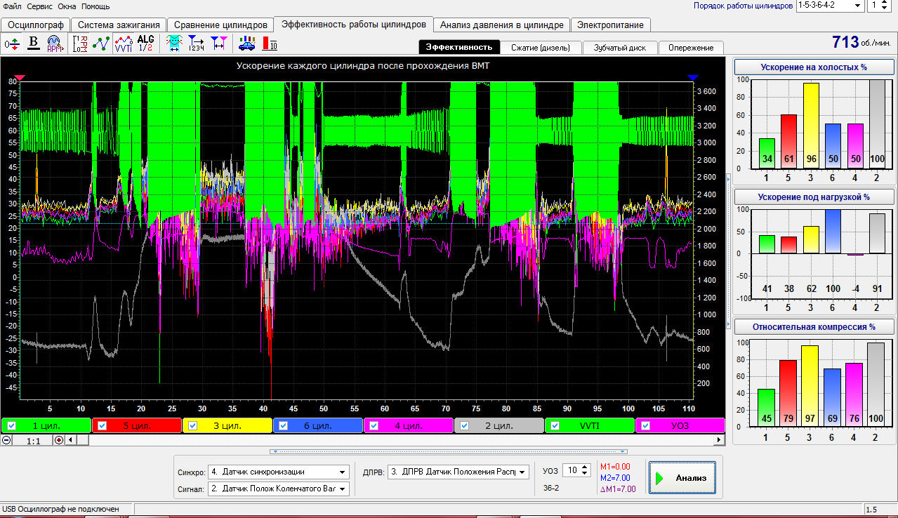

посмотрите
снял разгон и торможение а что получилось не понял
что с линией ввт
ссылка https://cloud.mail.ru/public/atoh/1VjNM3wK2
