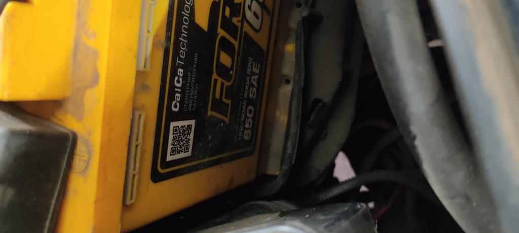

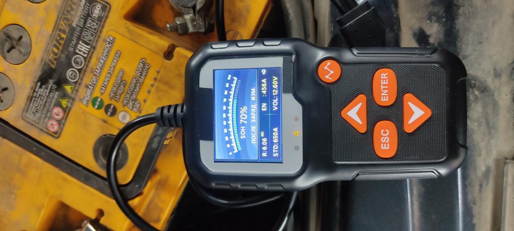

как и обещал админу выкладываю тесты с 3-х машин

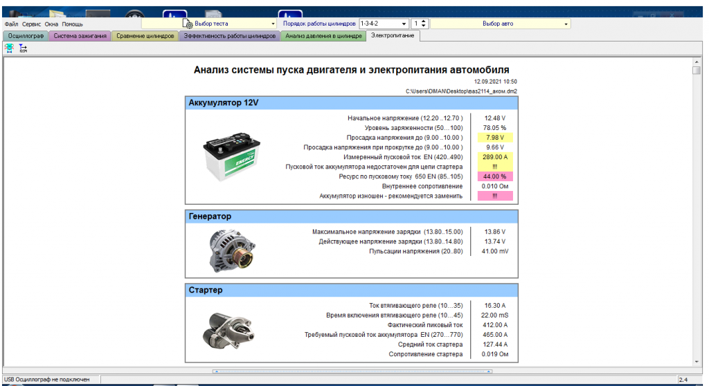

1.ваз2114 акб FORVARD650А независимый прибор марку не называю показал 456А против 289 от диамага

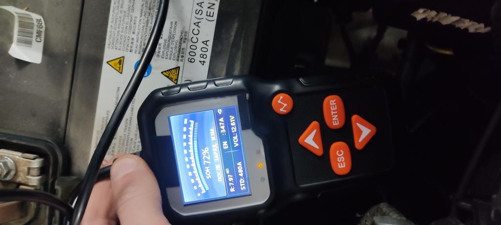

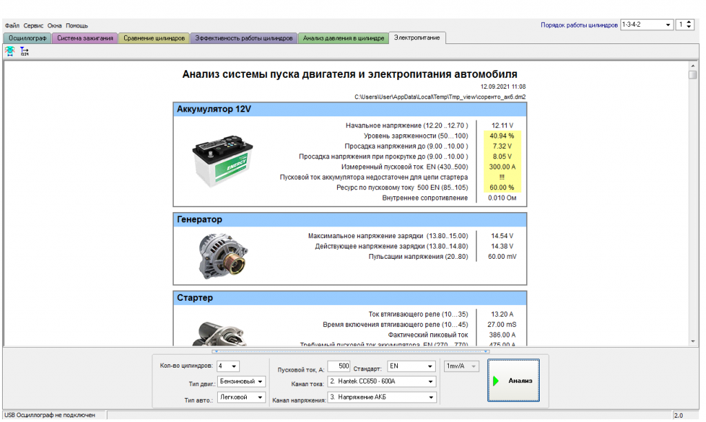

2.киа соренто акб родной480А прибор показал347А против 251А от диамага

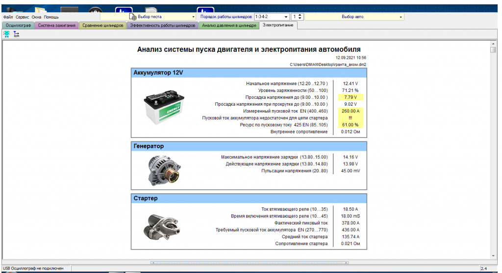

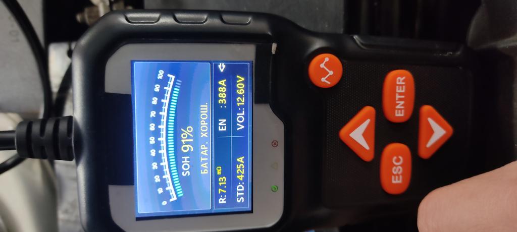

3.гранта акб аком 425А прибор показал 388А против 260А от диамага
вопросы еще есть?ДИАМАГ явно занижает показатели и очень сильно.

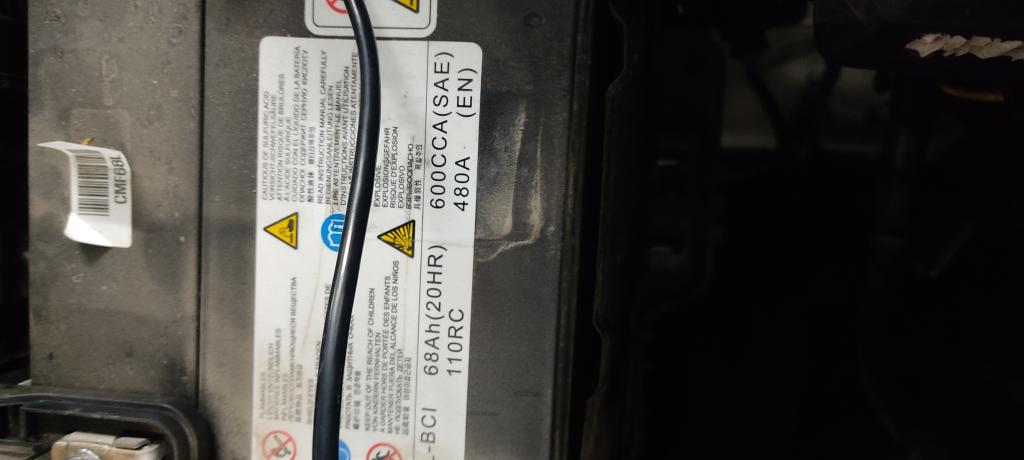

все фото не ушло продолжаю по соренто 480А

ГРАНТА 425А

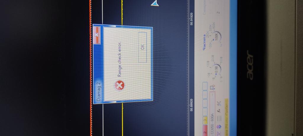

и когда проводишь тест через раз выскакивает ошибка

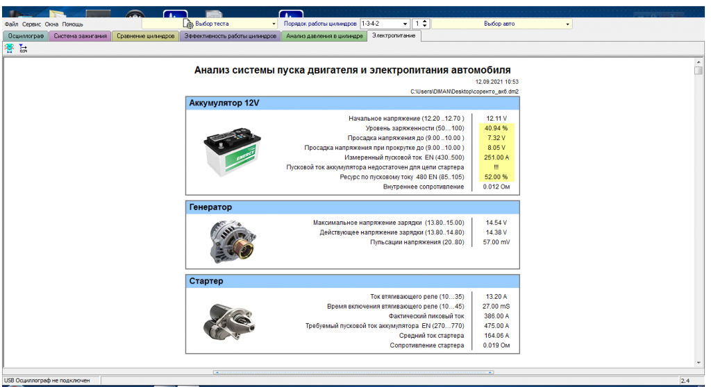

Сообщение admin » 12 сен 2021, 19:06
Вот смотрю на файл соренто
В чем расхождения? На 2 ампера всего
Диамаг пишет 386 А - пиковый ток, ваш прибор 388 А. Думаю несущественное отличие в пределах погрешности клещей, вашего прибора и точности установки нуля.
По другим файлам аналогичная картина.
Измеренный пусковой ток - это средний ток который пошел на запуск двигателя.
А пиковый ток это как раз то что показывает ваш прибор

Сообщение mixailz28 » 12 сен 2021, 19:26
теперь разобрался где смотреть,почему на ларгусе с новым акб в 700А он показал фактический 269 ну не может из магазина свежий акб показать да хоть 300А и что за ошибка вылазит,так и не ответили
