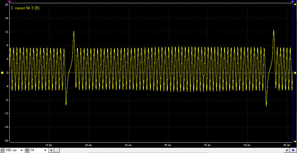

ДПКВ индуктивный. Линия ноля внизу?
Re: ДПКВ индуктивный. Линия ноля внизу?
Сообщение Андрей21 » 05 май 2015, 02:47
rins писал(а):там помоему опорное напряжение висит.
Да, точно, опорное. Но я как не диагност до того не догадался. Сегодня такую же картинку получил на Нива Шевроле (МР-7.0). Спасибо за подсказку. И видимо нашел ответ на ушедшую линию ноля. Вот осцила ДПКВ с этой Нивы снятая открытым третьим каналом.

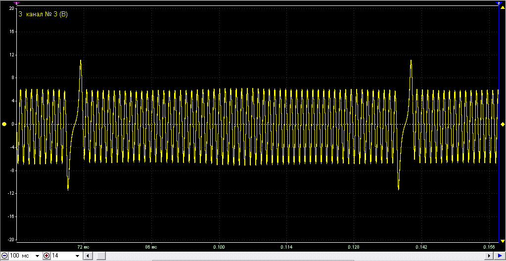

И вот следущая осцила снятая уже через конденсатор 0,1 мКф. Третий канал у меня "закрывается" емкостью через переключатель (специально для проверки генераторов сделал). Линия ноля в середине... переменка же с ДПКВ идет... (т.е. "отсекаем все лишнее". :) ) Именно так снимал ЭРЦ сегодня. Все нормально идет.
