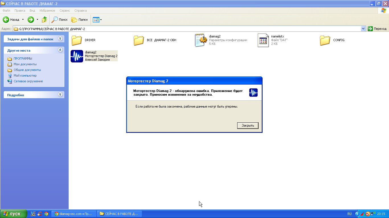

Добрый вечер! Что-то вообще не хочет запускаться.и ошибка,что это может быть?

По моему вы неправильно установили программу. Вам для начало надо установить установочный файл, потом копировать( exe) обновления в ту папку где установлена программа. Устанавливать нужно в Program files диск ( С ).У вас ошибка при установке. Если винда 7 и выше то нужно запускать от имени админ. Есть на форуме да же драйвер с подписью- новый для прибора.

Vul писал(а):По моему вы неправильно установили программу. Вам для начало надо установить установочный файл, потом копировать( exe) обновления в ту папку где установлена программа. Устанавливать нужно в Program files диск ( С ).У вас ошибка при установке. Если винда 7 и выше то нужно запускать от имени админ. Есть на форуме да же драйвер с подписью- новый для прибора.
Спасибо!Завтра попробую.ХР лицензия.(привык к ней,да и работает,вроде все стабильно.больше моих ошибок)Спасибо еще раз!
Простите а драйвер с подписью для прибора на ХР нужен?

Только запомните правило что все программы к приборам устанавливать на основной диск и в нужную папку которая нам предоставлена виндой , а не на соседние разделы диска :lol:

Папку DIAMAG2 с диска копируем к себе на диск.
Создаем ярлык на рабочий стол на diamag2.exe в этой папке
Если система 64 бит то в свойствах ярлыка ставим запуск от имени администратора

Vul писал(а):Только запомните правило что все программы к приборам устанавливать на основной диск и в нужную папку которая нам предоставлена виндой , а не на соседние разделы диска :lol:
да ладно - стоит у меня на диске Z, общий для разных ОС на ноуте, только ярлыки на рабочих столах - работает...

Добрый вечер! Не получается,и на домашнем, С почты скачал файл, распаковал, удалил версию 1.3.1. ставлю 1.3.1.1. не получается по разному пробовали,
удаляю 1.3.1.1. ставлю 1.3.1 работает без проблем.
Алексей! Не могли бы ВЫ прислать новое обновление, может не мое, или не то делаю? Большое Спасибо!

Что значит не получается???? Поподробнее опишите проблему.

Добрый день! Не хочет запускаться совсем, ни через ярлык на столе, не через администратора.
Все остальные версии без проблем. Проконсультируюсь с Мастеровым! Возможно что-то туплю. Спасибо!
