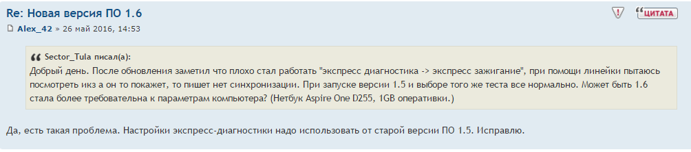

Александр вопрос такого плана ,были какие не будь изменения в настройках экспрес диагностики зажигания в 1.6, у меня не работает, пишет нет синхры, линейка обычная 5 копеек.

Дениска писал(а):Александр вопрос такого плана ,были какие не будь изменения в настройках экспрес диагностики зажигания в 1.6, у меня не работает, пишет нет синхры, линейка обычная 5 копеек.
А у меня вообще атас с экспресс диагностикой. Сегодня приора была с шьющей катушкой. На работе мотора никак не отражалось, а вот в гавнитафоне фонило. Сразу заподозрил катушку, сунулся и не снять сигнал. Тоже пишет постоянно нет синхронизации и картинка зависает. Убираю линейку от катушки, картинка так и висит, возвращаю обратно, дернется и снова замирает. И не важно с исправной катушкой или не исправной, одинаково. Откатился на 1.5 всё заработало отлично. Настройки с форума, Диамаг доработан "каплей припоя". Ноутбук, зарядное не подключал. Другое ничего не проверял. Только напряжение щупом, всё хорошо.

Такая же петрушка с экспрессом, пришлось доставать диско и он всё чётко и стабильно увидел.

Проблема с экспресс вылезла на новой версии ПО. Некорретно работает переключение по гистерезису, если изменить его уровни от начальных. Используйте пока настройки экспресс-диагностики от версии 1.4. Все будет работать. В следующей версии ПО Алексей все поправит.

Дмитрий 46 писал(а):Такая же петрушка с экспрессом, пришлось доставать диско и он всё чётко и стабильно увидел.
Точно такая же картинка, надо было работать, пришлось прибегнуть к помощи диско.

Написано же, берем с форума настройки с прошлой версии по и все работает.
