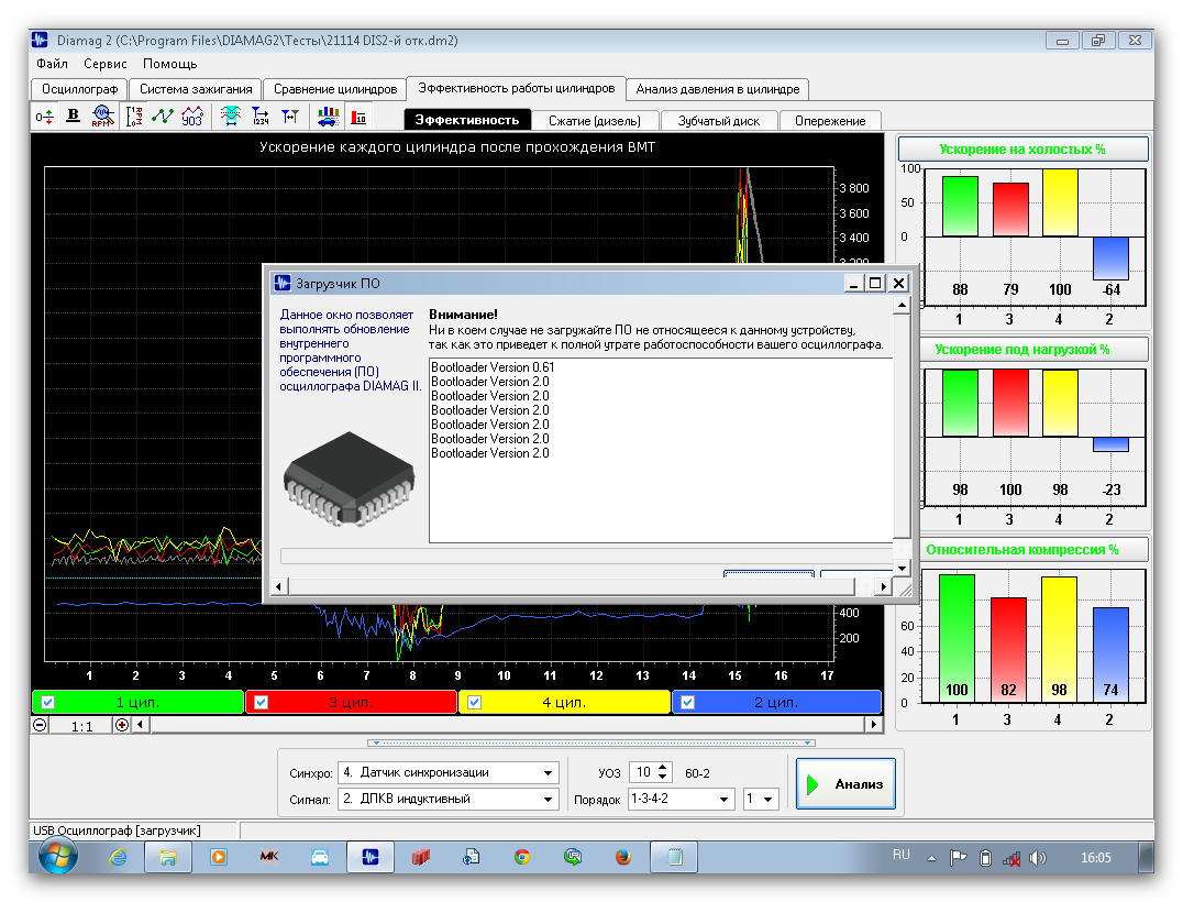

admin писал(а):>>>А вот обновление замучало,через каждые 5 минут лезит,как от этого избавится версия ПО 1.2.6 на предыдущей такого небыло
А поподробнее можно в чем проблема?
Когда сделаеш тест и начинаеш его разбирать при этом USB подключен к Д2 выходит окошко об обновлении процесора и вверху предупреждение (просьба необновлять,а то прибор выйдет из строя что-то вроде этого)и главное пока через диспетчер задач не отключишь не даст никуда зайти.Если получиться то сделаю скрин и отпишусь.

Сообщение EvSan » 14 мар 2014, 23:34
Да подтверждаю, после выполнения любых действий с Диамагом т.е. грубо говоря сделал тест провел анализ Диамаг так и остается открытым потом зашел в другую программу или пошел гайки крутить ноут есно уходит в сон, вот после вылазит эта бяка

Сообщение sanya.map » 15 мар 2014, 02:52
sanya.map писал(а):
admin писал(а):Если тут же запустить старое по 1.2.5 и проделать аналогичное - такой эффект есть.
Если да то:
>>Когда сделаеш тест и начинаеш его разбирать - что значить разбирать - поподробнее последовательность действий опишите которая к ошибке приводит
Я имел ввиду когда Д2 подключен к Нетбуку через USB и находится в таком состоянии некоторое время.
Вот поймал это обновление,смотрите.Вот похожая тема http://www.diamag-osc.com/forum/viewtopic.php?f=15&t=182

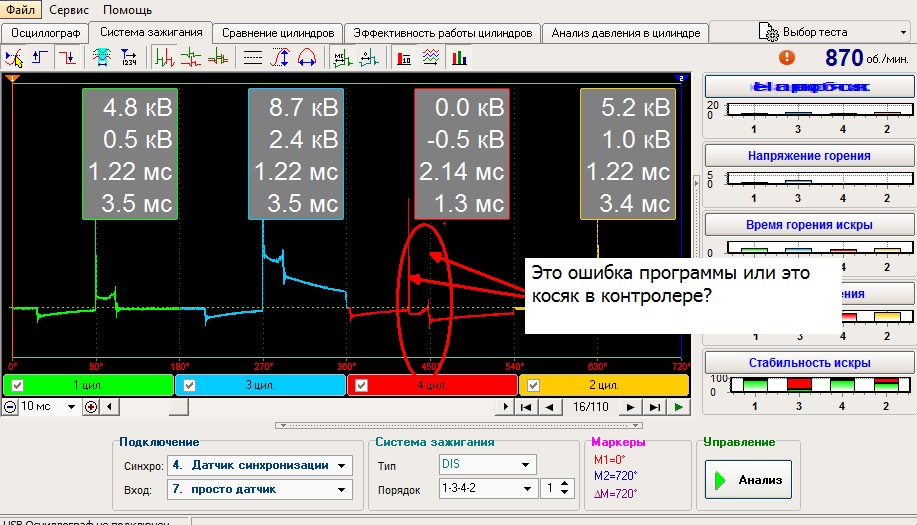

Всем привет!
Опять я по той же семерке, в общем клиент попался терпеливым, машину оставил на растерзание,третий день мучаю ее(или она меня :D ).
Смотрели все шкивы, метки, и т.д. на холостых не хочет работать, вернее работает какое-то время потом резкий провал может опять работать, а может постоянно провал за провалом и глохнуть, CSS снять не получается идут провалы скрипт не может синхронизироваться.
Сегодня вот что заметил
Осцилки много весят сегодня устал не до них если надо выложу.
Алех42 давление топлива в норме 3.0-3.2, пластиковая вставка во впуске норм, Что еще????? Да при провале давление топлива подскакивает до 3,4-3,6, а коррекция до 1,2...
Провалы хаотичны ни к чему не могу привязать. Может 5-10 минут работать нормально, а может через каждые 30 сек. провалы идти.
Это программа, эбу тут не причем. Скиньте мне на почту исходный файлик и этот скриншот я разберусь и поправлю
Это просто помехи от других цилиндров
Сообщение admin » 16 мар 2014, 08:56
sanya.map писал(а):Я имел ввиду когда Д2 подключен к Нетбуку через USB и находится в таком состоянии некоторое время.
Такого еще не было, первый раз слышу. Возможно какоето ПО запущенное на ноуте.
При выходе из сна - подтверждаю такое есть, еще не разобрался с этим.
