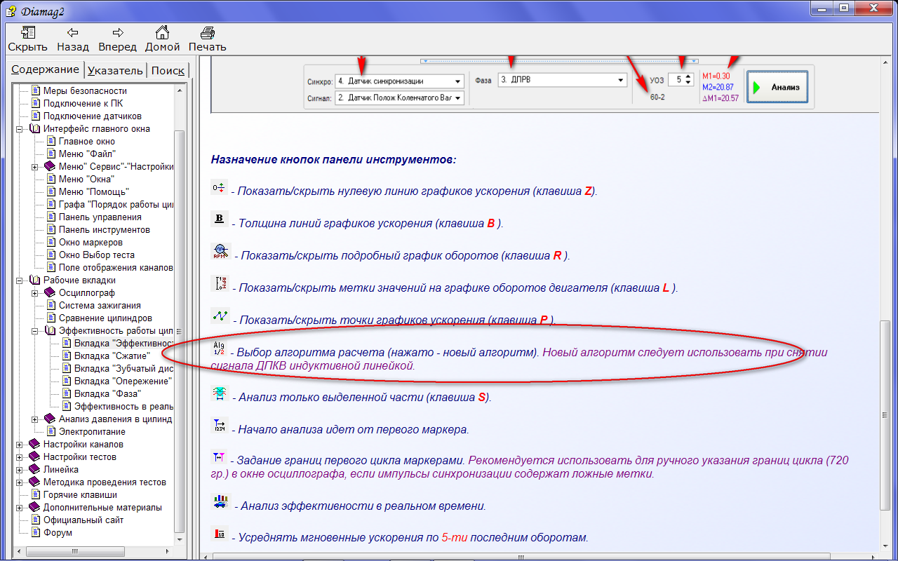

Подскажите как создать настройку для взятия синхронизации щупом с первички системы дис?
И не могу запустить тест эффективности в реальном времени при нажатии на значек пишет: Работа в реальном времени возможно только при первом алгоритме. Что не так делаю? Вроде по мануалу.

Если у вас есть юсб модем, то даже если он не подключен но его софт запущен то он конфликтует с диамагом.
Выьбрите первый алгоритм, в чем проблема?

А где этот алгоритм выбрать что то не могу понять! Ткните носом пож.

Посмотрел справку про настройки и все равно не понял как настроить синхру по первичке системы дис!
Так же и про тест в реальном времени теста цилиндров все сделано по мануалу и где находится этот первый алгоритм?

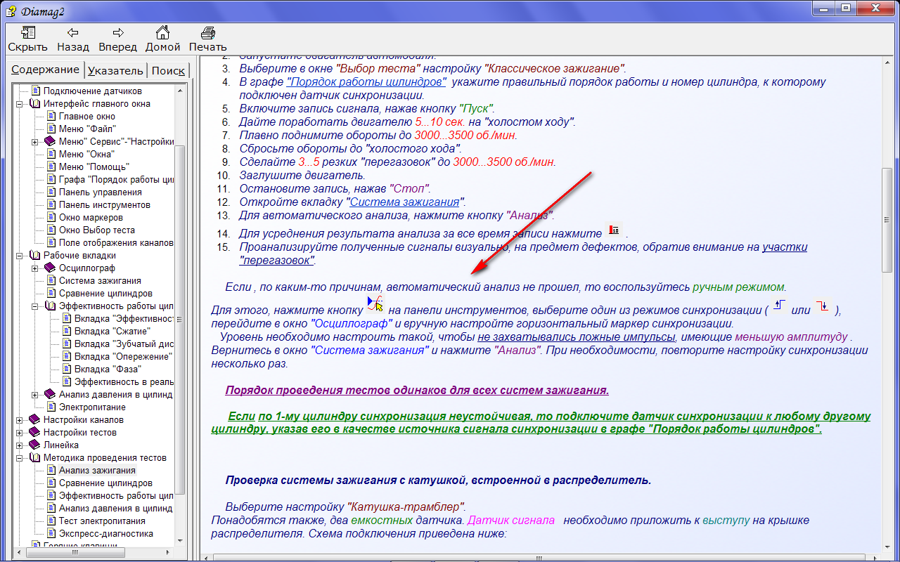

Не нервничайте, пожалуйста. Вот, из справки скрины. Как правило, в системе DIS присутствуют две искры - рабочая и холостая. Холостая искра, в большинстве случаев, имеет меньшую амплитуду, чем рабочая. Но, бывает, что амплитуды отличаются мало. В этом случае, попробуйте взять синхру с другого цилиндра, указав его номер в окне анализа.
