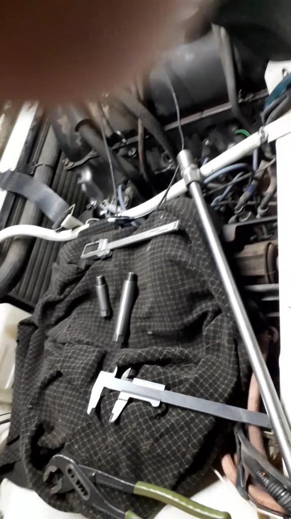

Здравствуйте подскажите. Делаю два теста разными датчиками 7 и 20 бар в одном цилидре, а результаты анализа и осцилограммы разный на 7 бар потери 12% а на 20бар 19% ? почему такая разница?

Вот осцилки снятые в одном цилиндре разными датчиками чему верить?
По факту у двс повышенны жор асла и свечи в налете маслянном нагаре.

[quote="wituk"]Здравствуйте подскажите. Делаю два теста разными датчиками 7 и 20 бар в одном цилидре, а результаты анализа и осцилограммы разный на 7 бар потери 12% а на 20бар 19% ? почему такая разница?[/quote]
Интересно.
Потери это разница давления между сжатием и разжатием.
Получается, что показатели того датчика точнее, который лучшее разряжения меряет.
Думаю в данном случаи ДД 20 точнее, т.к. он по сути меряет разницу между атмосферой и цилиндром, но многое зависит от калибровки.
