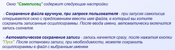

Дмитрий 46 писал(а): Ставлю на "сохранение вручную при запросе пользователя" при нажатии на "пуск" сразу вылетает окно с запросом места сохранения - я так и понял что в проге немного перепутано и это и есть автоматическое сохранение. А при выборе в настройках "автоматическое сохранения" всё становится нормально - сохранение происходит по моему запросу.
Блин, оказывается у меня всё в порядке, так и должно быть, только сейчас в справке вычитал.
Прошу прощенья, сам дурак - осваиваю помаленьку. Диамаг в руках держу всего неделю.

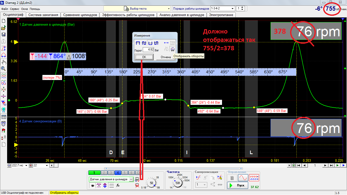

Доброе время суток. Вопрос такой почему при нажатии кнопки настройки канала и при выборе отображение оборотов. Обороты отображаются не правильно и не понятен алгоритм расчета. Длительность отображается правильно, а обороты нет. Прошу разъяснений.

Это временная техническая неувязка. При инвертированном сигнале не правильно показывает обороты. Выключите инверсию и будет правильно показывать.
Плюс нужно выбрать поиск колебаний, а не пиков. см. картинку.

Все понятно, разобрался. Огромное спасибо за разъяснения.

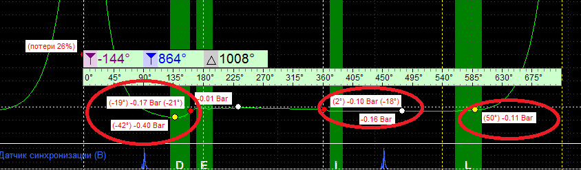

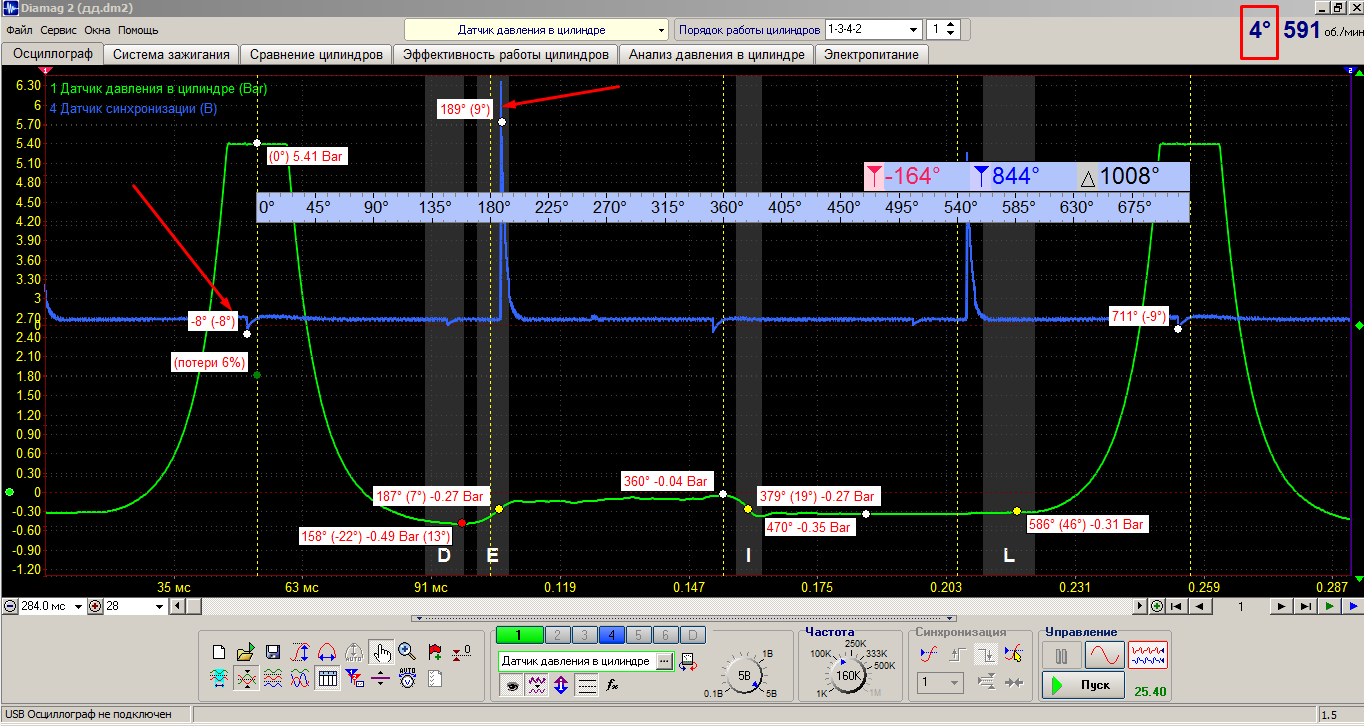

скажите как программа рассчитывает УОЗ ? почему на графике ниже он не совпадает с синхронизацией ?

Сообщение pvzhar42 » 25 фев 2016, 20:02
вот еще
на графиках с адекватным углом, все нормально.

Сообщение Alex_42 » 25 фев 2016, 20:16
Вы с какого цилиндра синхру снимаете? По условию теста ДД, необходимо брать синхру с того цилиндра, в который вкручен ДД.

Сообщение pvzhar42 » 25 фев 2016, 20:23
так и делаю. на нижней картинке реально поздний угол, а на верхней сам не могу понять как так получилось: снимал синхру с того же цилиндра иглой с первички, но получилось почему-то так. я вначале не стал заморачиваться т.к. цель была проверить фазы.
