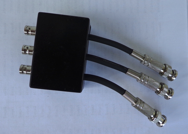

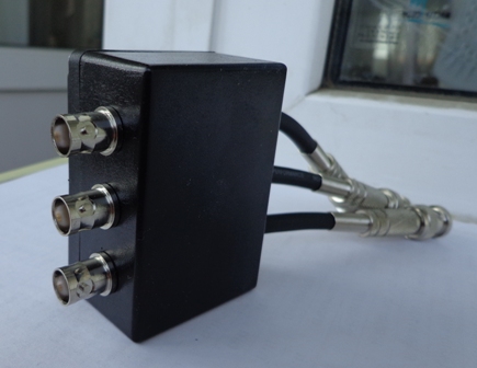

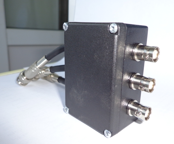

Сообщение Allkor » 30 июн 2015, 15:48
На предыдущей странице писал уже о Демидове Алексее под ником jazz с mlab.org.ua .
Он по прежнему принимает заказы на изготовление фильтров и немного изменил дизайн.
Его можно найти
на млабе jazz.
в Магент a.demidof@mail.ru
в Skype jazz89279317143
с пометкой для авторизации "Синфазные фильтра".
Кто не сможет с ним состыковаться, можете обращаться ко мне в личку.
Вот его новое творение. Все сделано из качественных комплектующих и после изготовления проходит тест на осцилографе МТПро на реальных авто.

Сообщение Riman » 07 июл 2015, 00:16
Привет всем. Сделал фильтры как по инсттрукции , честно говоря не помогает комп. зависает при диагностике ВВ части.Кабель USB менял ,у меня каких только нет.Программу приходится перезагружать по несколько раз а то и сам комп.
Riman
Сообщения: 23
Зарегистрирован: 17 окт 2013, 13:15
Откуда: г.Владивосток
Сообщение Allkor » 07 июл 2015, 00:26
Может дросселя неправильно намотал или распаял?
Эффект фильтров оч заметен!
