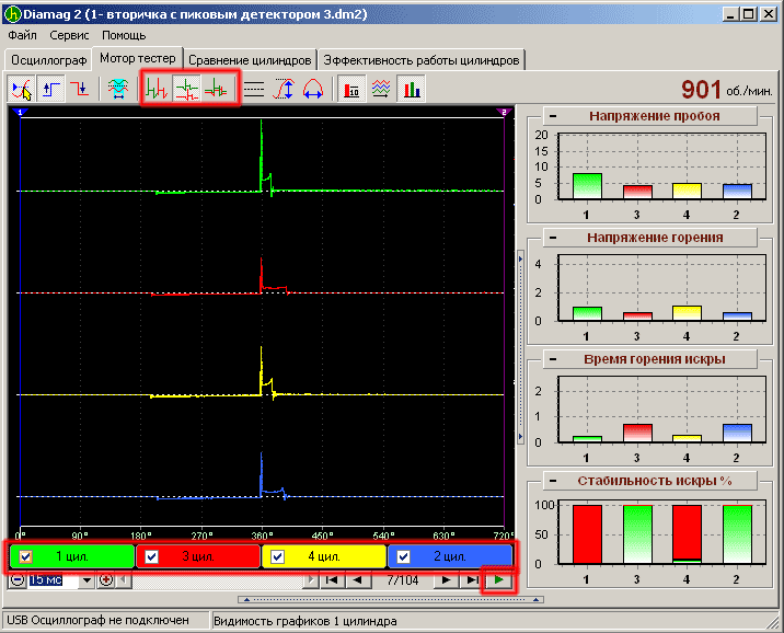

2. Модернизация окон мотортестера и сравнения цилиндров:
    -добавлены различные виды отображения исследуемых сигналов. (наложение, парад и т д);
    -графики (участки сигнала) по цилиндрам раскрашены в соответствующие цвета;
    -сделан режим покадрового воспроизведения результатов анализа;
    -можно включать/отключать видимость графиков для каждого цилиндра;

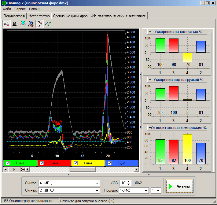

Сообщение admin » 25 дек 2012, 16:52
Закончена работа над новым ПО (версия 1.1.8)

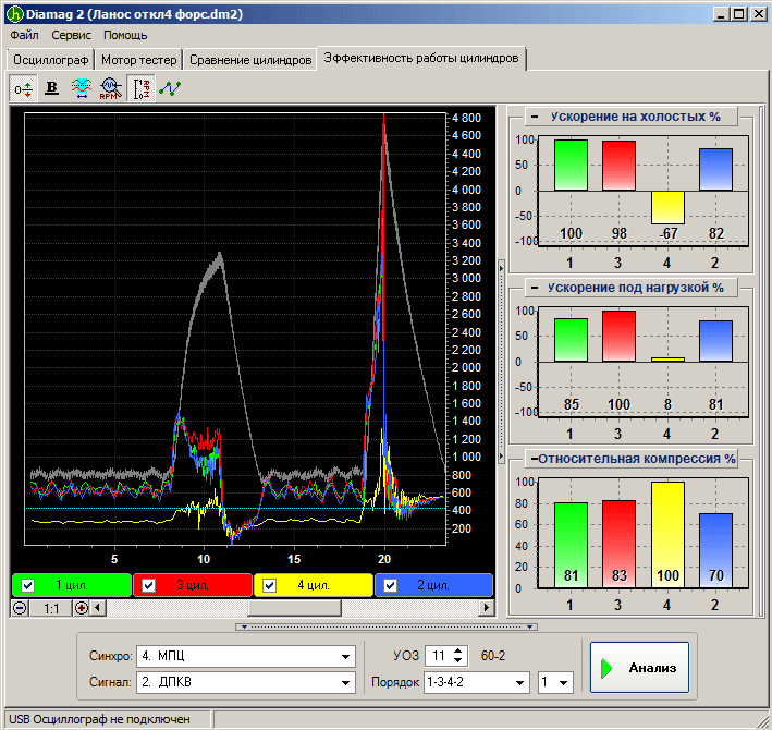

В новом по реализованы бар графики в анализе эффективности работы цилиндров.
Бар графики отображают относительное ускорение, создаваемое каждым цилиндром, на холостых оборотах, ускорение под нагрузкой и относительную динамическую компрессию.
За 100% принимается цилиндр который работает лучше всех.
На скриншоте ниже пример анализа.
Реальная компрессия по цилиндрам равна 1-12, 2-10, 3-13, 4-14.
Обратите внимание! На результат анализа компрессии очень сильно влияет точность указания начального УОЗ!
Далее еще пример анализа. Был отключен один цилиндр.

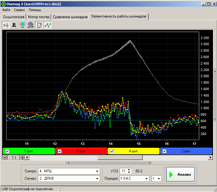

В этой версии ПО добавлена возможность отображения точек расчета графиков ускорения.

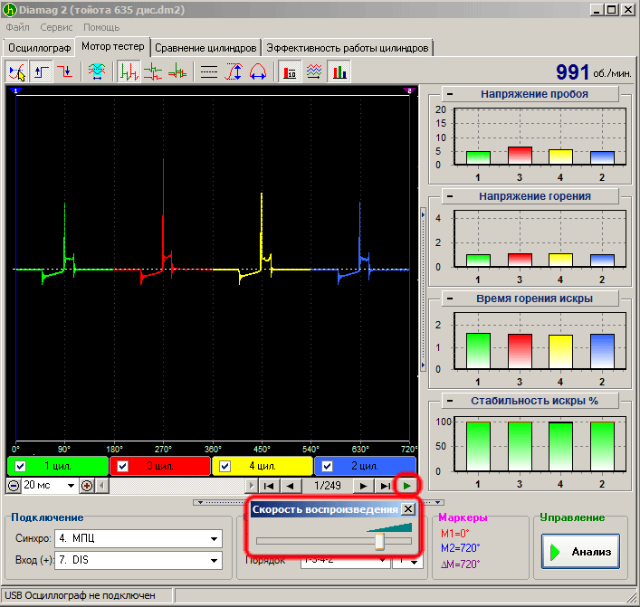

В режимах покадрового воспроизведения результатов анализа в окнах мотортестера и сравнния цилиндров, добавил возможность регулировки скорости воспроизведения. Для вызова регулятора скорости - щелкаем на кнопке воспроизведения правой кнопкой мыши.
Все элементы управления окна "эффективность работы цилиндров" снабжены подсказаками и быстрыми клавишами.
Информация о быстрых клавишах отображается в подсказках.
Откорректировал работу измерителя длительности/количества импульсов - теперь считаются именно импульсы, ранее был подсчет пересечений.
В мотортестере в режиме линейных графиков - двойной клик мышью на линейном графике помимо перехода к отображению нужного кадра теперь в самописце выделяется анализируемый участок. Таким образом в случае с неустойчивой синхронизацией можно проверить правильно ли прошел анализ для текущего кадра.
Так же сделано много мелких правок делающих работу ПО стабильннее и удобнее.

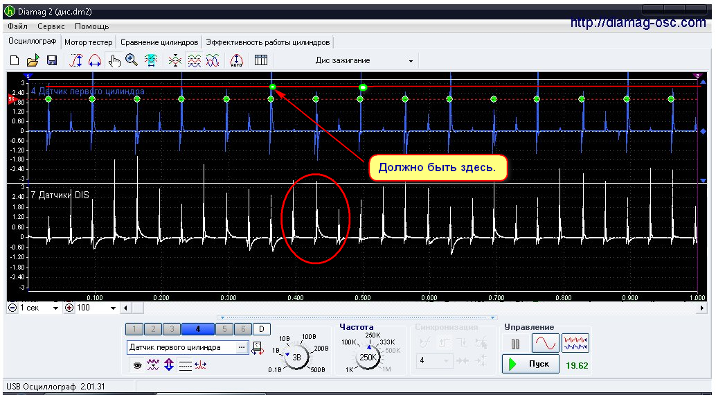

Подключал так на машину Ваз2110 16v с одним модулем зажигания на 4 цилиндра:на 1 канал подключил дис датчики без метки(на 1 и 2 бронепровод цилиндров) на 2 канал дис датчики с красными метками (на 3 и 4 бронепровод цилиндров) к 3 каналу подсоединил датчик 1 цилиндра (на бронепровод 1 цилиндра,до датчика дис) синии метки
В программе:
а)На крутилке ваборе входного канала поставил 1В для перврго и второго каналов
б)на 3канале так и оставил 20В.
в)частоту не менял
г)в поле синхронизация включил синхронизацию и синхронизацию по подъему
д)нажал пуск для проверки получилось вот http://s019.radikal.ru/i610/1301/a2/7ef6aa8f60e8.jpg
е)потом записал сомописцем работу машины на холостом ходу
ж)открыл записанный файл в мотор тестере получил вот http://s019.radikal.ru/i621/1301/64/d58958a79257.jpg
http://s018.radikal.ru/i518/1301/5a/ce612f90a9fc.jpg
Вообщем не могу прочитать теперь что не в порядке с чем? И вобще правильно я все настроил и подсоединил ?

Re: Мотортестер DIAMAG 2
Сообщение admin » 30 янв 2013, 09:02

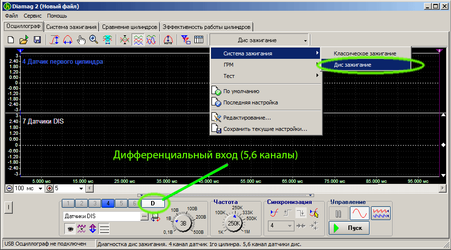

По вашему алгоритму все верно получилось. Вы все верно сделали НО! Так на первом диамаге надо делать, на втором проще все.
У вас в настройках есть уже настройка для дис зажигания! Все что надо сделать это выбрать ее и подключить датчики. И возможно откорректировать диапазоны.
В итого получаем

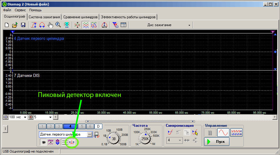

1. датчик синхронизации к 4му каналу осцилла - на нем пиковый детектор это важно для получения качественной синхронизации.
2. Датчик дис подключаем к 5-6 каналам. Которые работают в режиме дифф входа D
После этого все должно работать.
Для проверки правильно ли вы подключили все можно сделать как вы делали только подключение должно быть как выше указано. Просто включаем 5-6 каналы - проверяем если все ок то заново включаем D канал
Распишу потом в FAQ это все для второго диамага, чтобы такой путаницы не было.

Здравствуйте, у вас уровень синхронизации низковато установлен (или установите более грубый входной диапазон 4 канала). Между синхроимпульсами должно быть 3 импульса зажигания для 4 цил. двигателей.
