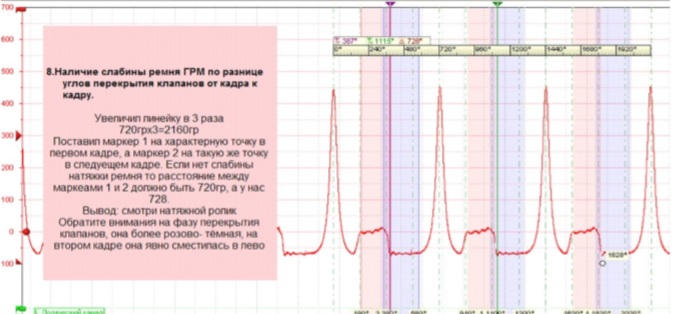

всем добра ! добавьте пожалуйста увеличение линейки дд в 2 и более раз . или ткните пожалуйста носом если такая функция уже есть . благодарю.
как тут
