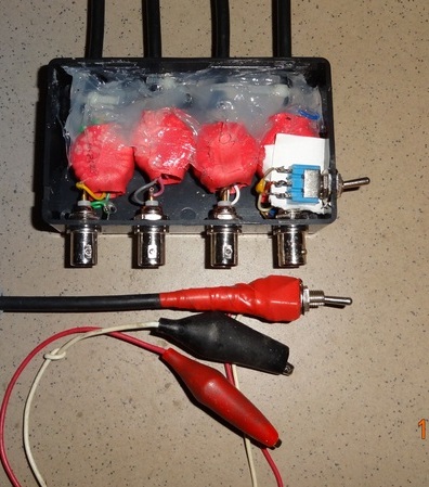

Сообщение Юрий » 15 дек 2016, 19:15
Так у меня .Установил переключатель: "Открытый " -" Закрытый( через конденсатор 10 000 пф ,для исследования только переменного напряжения )вход .
Закрепил силиконом , что -бы не болталось .
И ещё один переключатель (закр-откр) установил на вход на отдельном кабеле с " крокодилами ".
