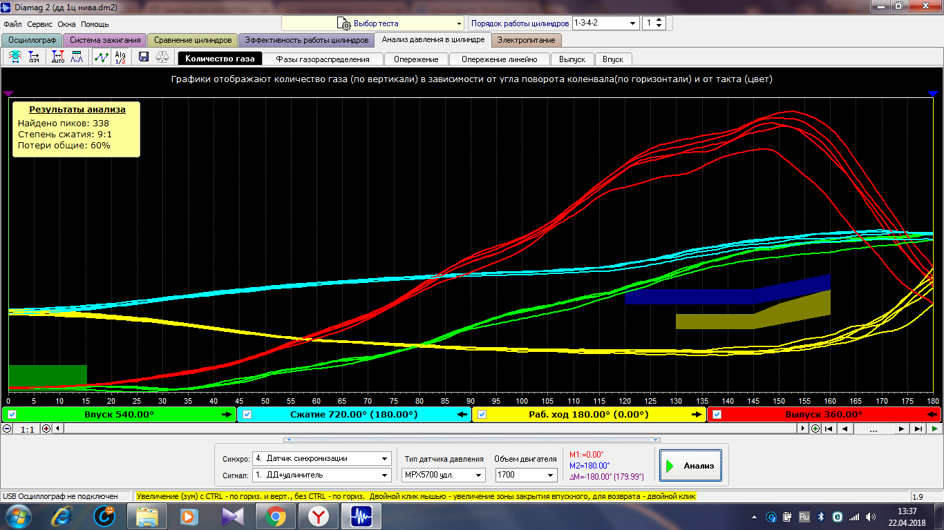

Подскажите пожалуйста. Почему при компрессии в цилиндре 2 очка, когда делаю анализ давления в цилиндре по новому алгоритму пишет что, "Отчёт скрипта неполный"? Делаю по старому алгоритму и всё нормально!

AutoMan писал(а):Подскажите пожалуйста. Почему при компрессии в цилиндре 2 очка, когда делаю анализ давления в цилиндре по новому алгоритму пишет что, "Отчёт скрипта неполный"? Делаю по старому алгоритму и всё нормально!
Так ведь новый алгоритм Вам сказал что цилиндр не герметичен. Этого не достаточно? Да и степень сжатия при 2кг компрессии точно вычислить наверно не получиться.
