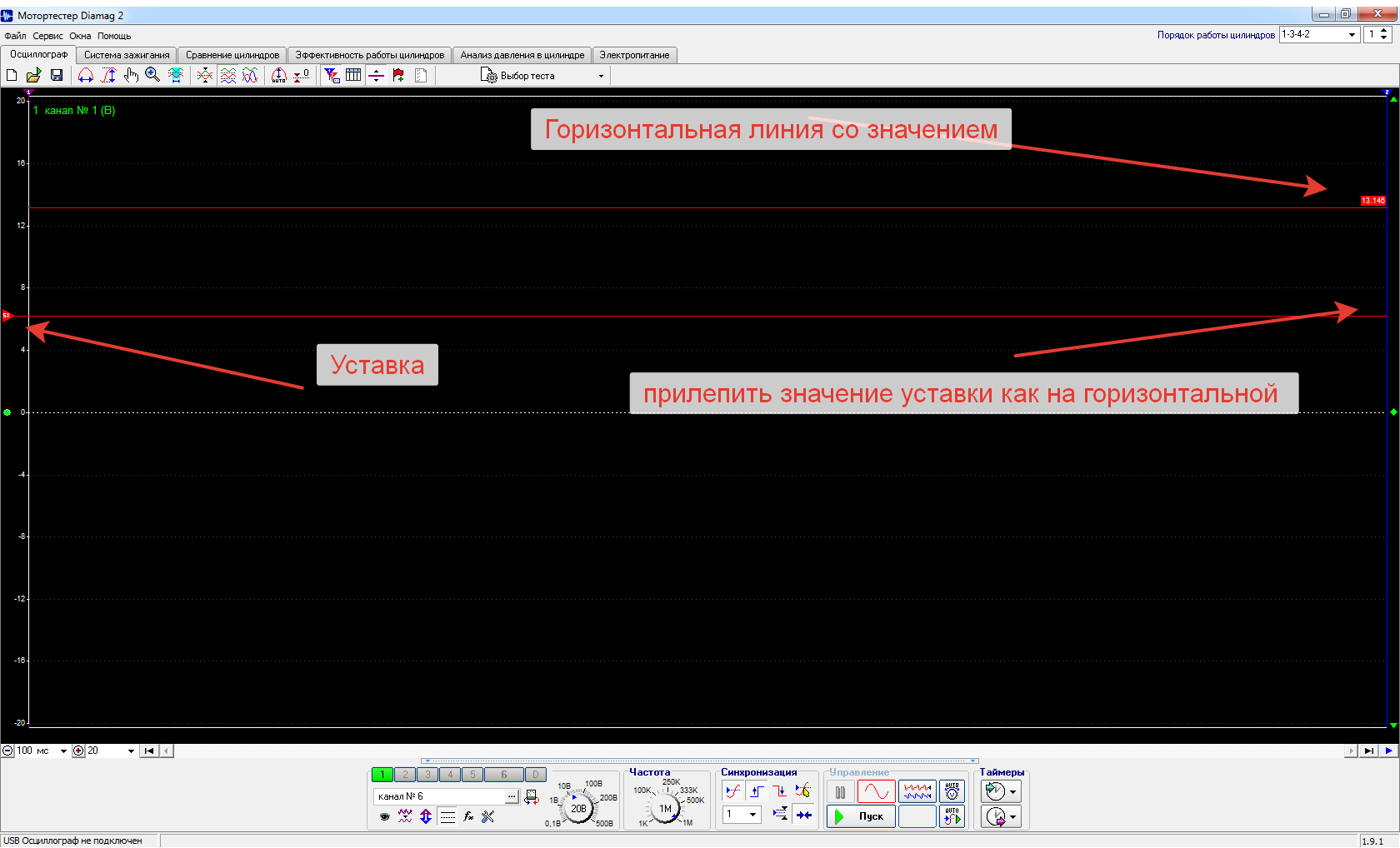

Сообщение evkaruna » 09 янв 2019, 07:58
Admin, вопрос к ПО. В режиме осциллографа, при указании параметров синхронизации(к примеру давайте синхронизацию по фронту), крайне не удобно(после пользования цифровыми осциллографами) выставлять уставку. Если я правильно разобрался, это красная линия "SX"(наверное от Synchronization). В связи с этим пара вопросов:
1) Я правильно понял, что красная линия "SX" это уставка?
2) Если это уставка, нельзя ли ей прилепить справа(как сделали на горизонтальной линии) показ значения?
