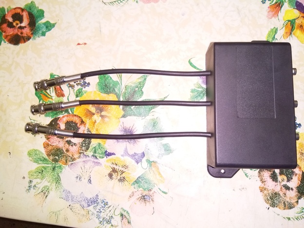

вот уважаемые себе замутил фильтр :)

Сообщение damir76 » 23 апр 2018, 21:10
ну вот вроде обрезал

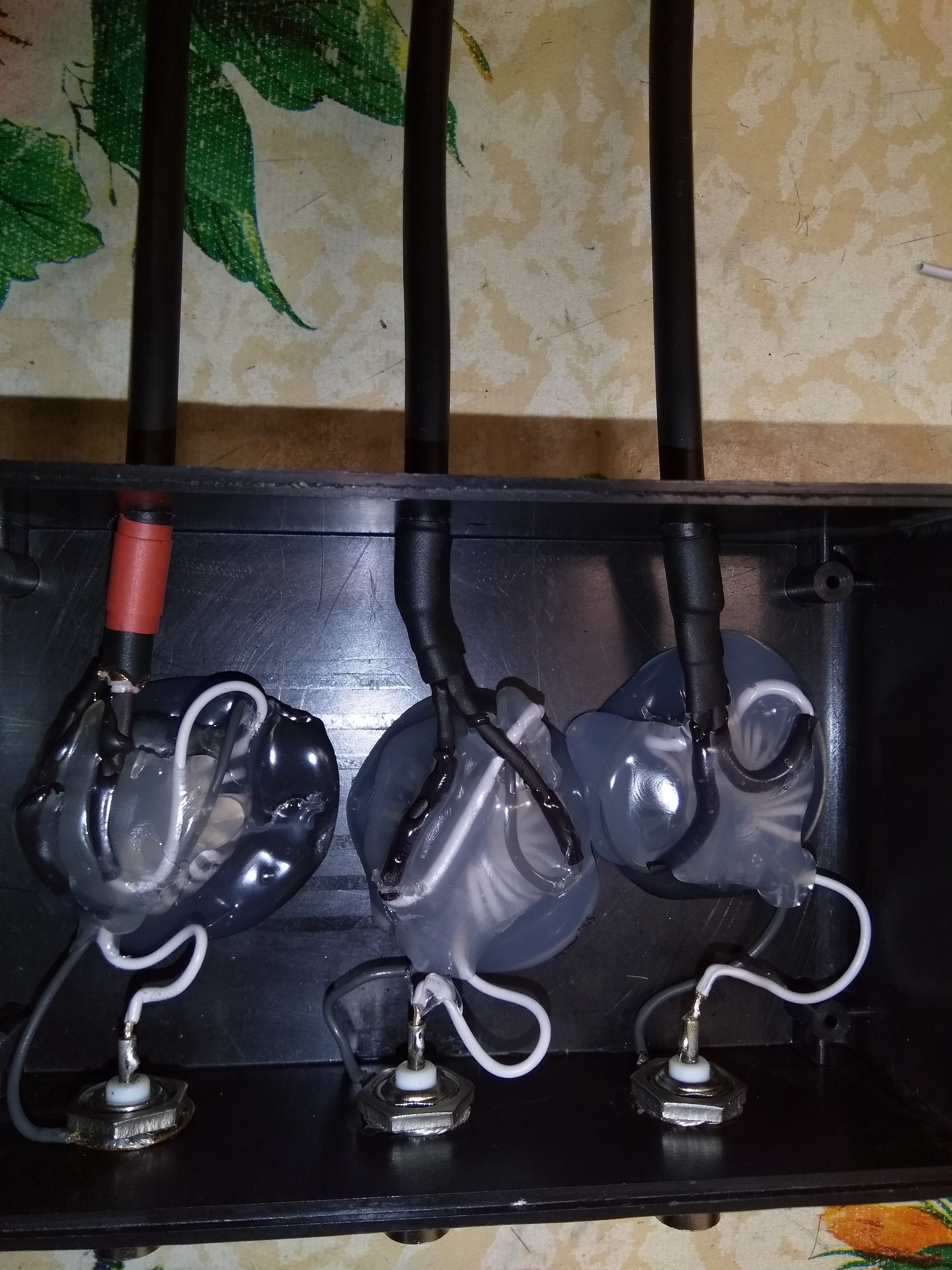

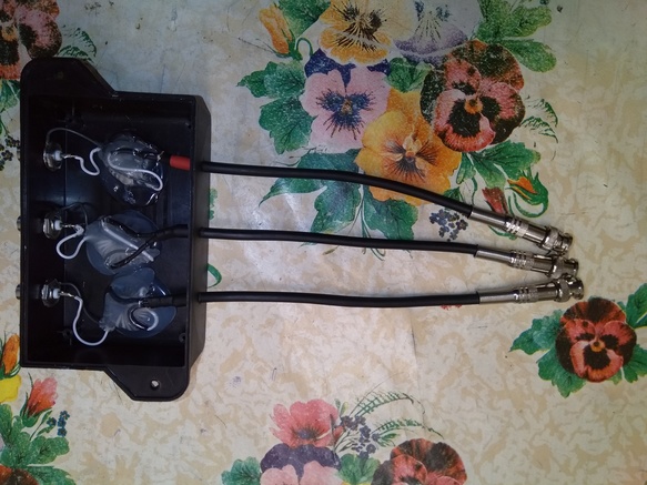

Сообщение damir76 » 23 апр 2018, 21:13
вот ещё
