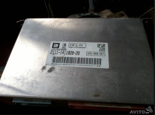

Serg57i писал(а):Вчера знакомый попросил посмотреть его машину - тянуть не стала... ВАЗ 2109, 2002 кажется г. Отчет потом, после вскрытия, а это так -для затравки. Он впервые увидел, что такое автодиагностика при помощи МТ - был очень удивлен. Типа Ё!!!

Нет, девятка древняя, но инжекторная , контроллер GM, впервые такой встретил.
Подключиться не удалось ни Сканматиком ни простым К-лине адаптером с программой Мотортестер, хотя такой блок выбирал - пишет, что неправильно выбран блок. Вот тут-то и очень пригодился замечательный мотортестер Диамаг2.
Сообщение Vul » 01 июн 2014, 04:36
Serg57i писал(а):
ВладВас писал(а):Сигнал снимали с венца стартера+ МПЦ(от искры) ?
Напряжение на К-линии 5в, по этому у вас и не идёт связь.Почитайте древнюю литературу.

Сообщение Serg57i » 01 июн 2014, 04:54
Я уж дошел до того, что мерил на контакте М колодки у него. Намерил 3,5 В... Потом думаю: - Тебе это надо?
