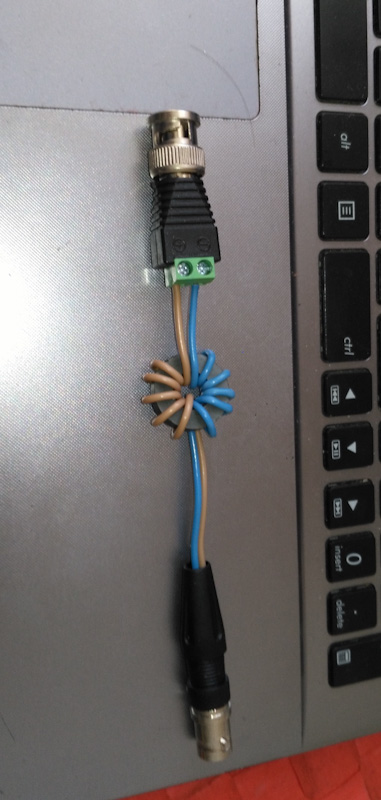

ребят всем доброго дня, зацените пожалуйста фильтр . будет ли такой работать?

Зачем этот фильтр вам нужен если провод не экранирован.

denisshubin89 писал(а):ребят всем доброго дня, зацените пожалуйста фильтр . будет ли такой работать?
Все верно сделалали

Объсяните мне пожалуйста почему все основные провода которые идут от датчиков за экранированы,а синфазные фильтры располагаются рядом и без экранов, так же будут наводки друг на друга?

Hitman писал(а):Объсяните мне пожалуйста почему все основные провода которые идут от датчиков за экранированы,а синфазные фильтры располагаются рядом и без экранов, так же будут наводки друг на друга?
В смысле, друг на друга?
Фильтры стоят в непосредственной близости от входа в МТ. В этом месте, как правило, нет наводок.
А в тех местах где проходит провод и САМ измеряемый датчик--излучений разных( наводок от ВВ проводов и проч) достаточно.
И всё что навелось паразитное, перед входом в прибор ослабнет. Вот если подальше от входа расположить фильтры...... :(
На самих фильтрах то провод основной по которому идет сигнал не экранирован,соответственно через фильтр 1 например идет один сигнал,через фильтр 2 идет другой сигнал,через третий третий,и хотите сказать что 1 сигнал никак не окажет влияние на другой,фильтры то рядом с друг с другом,также и провод до фильтра без экрана рядом с другими проводами без экрана наверника будет как то воздействовать неспроста экран то придуман,там же не постоянный сигнал а с определенной частотой,расположите две катушки рядом по одной пропустите сигнал с определенной частотой,вдруг возникнет резонанс ,да даже если близко будет резонанс на второй увидете этот сигнал,считайте трансформатор,а уж если рядом две катушки расположить и пустить по обоим сигналы,наверняка будет каша сдвоинных сигналов на двух катушках.
admin то тут не зря экран показал токо почему то его никто не делает:

Пробовал тестить diamag 2,делал несколько измерений одного и того же,бывало что показывает одно,на второй раз другое на третий следующее,не всегда одинаково,хотелось бы сделать хорошие фильтры,все таки если все в одной коробке обьединять,то оч странно что люди собирают без экранов фильтры рядом с друг с другом,по одному идет один сингнал,по другому другой и все рядом.

Синфазный фильтр погасит не только наводки но и полезный сигнал. Для того он и синфазный.Ему нет разницы,какой сигнал к нему подходит.Экранированай кабель; наш главный "фильтр".А если на вход вместе с сигналом лезут и помехи то нужно искать их источник.
