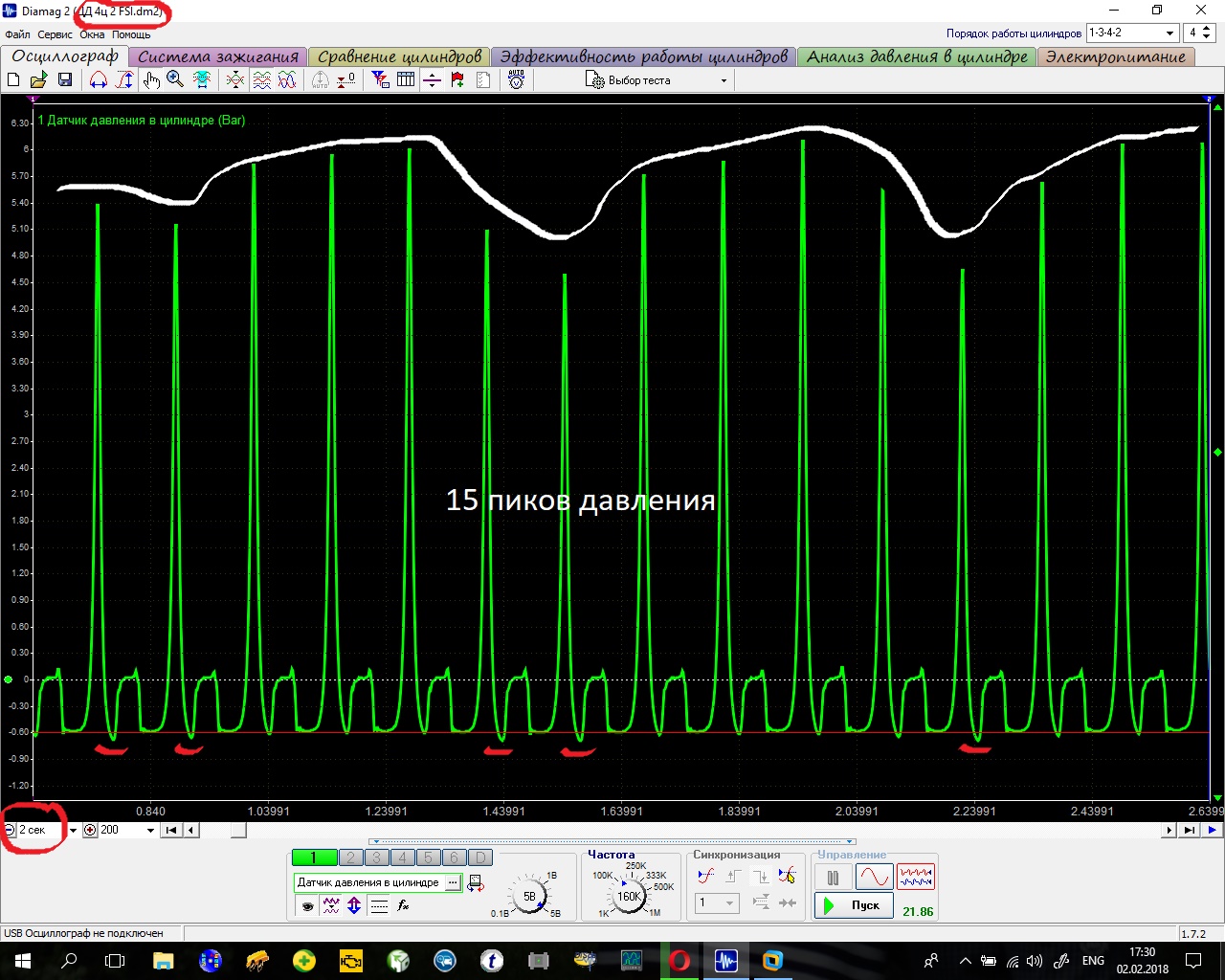

Нет, это не среднее число. Это число из осц. ДД. Видимо мы читаем их по разному. Для наглядного сравнения покажу скрины с неисправностью :o и без :) .

Правельно я понимаю. Осцилка так уходит в низ из за того что были потери при сжатии а при разжатии воздуха уже неплотностей нет и осцилка уходит в больший вакуум?

Показания ДД пляшут из-за клапанов? (Это я для своего развития) :)

Тут не понять где не плотность...

Я думаю клапан в направляйке гуляет

Только эту гбц перебирали уже!
А изменений нет!

Я за осциллограммы ДД снятые vladimisafrono

Я ни чего не снимал. Это осц. снятые wituk . Я их всего лишь читаю. ;)
