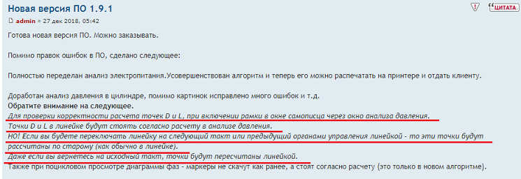

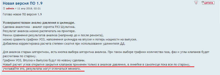

yura писал(а):По графику видно 152 градуса угол открытия выпускного клапана , а по анализу 147 градусов ---- меня это интересует....
Углы закрытия/открытия клапанов в тесте и по линейке будут отличаться, так как начиная с версии ПО-1.9 в тесте - Анализ ДД применяется новая методика.
Подробней читайте описания изменений в ПО-1.9 - по ссылке - http://www.diamag-osc.com/forum/viewtopic.php?f=15&t=1361&start=0#p31122
И описание доработок к анализу ДД в ПО-1.9.1 - ссылка - http://www.diamag-osc.com/forum/viewtopic.php?f=15&t=1681&start=0#p35754
Выделяю текст -
Чтобы понять какая разница в методиках расчёта углов, смотрите по ссылке -https://forum.injectorservice.com.ua/viewtopic.php?f=4&t=9029#p78144
