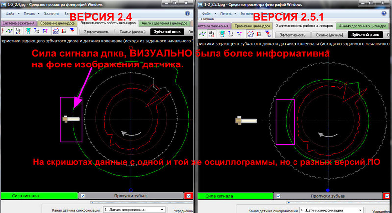

Игорь Гураш писал(а):Доброго дня. В старых версиях программы тест "Эффективность" вкладка "Зубчатый диск" зеленая линия была более информативна нежели сейчас. Нельзя и этот момент вернуть?
Поподробнее можно, что значит более информативна, я там особо ничего не менял

Сообщение sanya.map » 09 фев 2023, 08:00
Плохо видны зубья.

Сообщение yunik » 13 фев 2023, 22:20
Здравствуйте.
Алексей я Вам по этому поводу писал на почту (17 января) и отправлял скриншот с разъяснениями, когда тестировал ПО 2.5.1 до выпуска.
Вот часть текста из того письма -
- Скриншот с названием Сила сигнала — В новом ПО 2.5.1 круговая «диаграмма» отображающая Силу сигнала с ДПКВ теперь смещена от нарисованного датчика и так как, здесь нет никакой разметки визуально определить насколько слабый или сильный сигнал, стало не так удобно. В ПО 2.4 визуально определяли силу сигнала по смещению линии «диаграммы» на фоне датчика. На этом скриншоте показано как отображается «диаграмма» с одной и той же осциллограммы на новом и предыдущем ПО.
Вот скриншот -

Сообщение Alex_42 » 13 фев 2023, 22:30
А, мне новый вариант нравится. Визуализация диска есть. Единственное, размер зубьев и их толщину увеличить бы.

Сообщение влад » 13 фев 2023, 23:45
Поддержу yunik.
