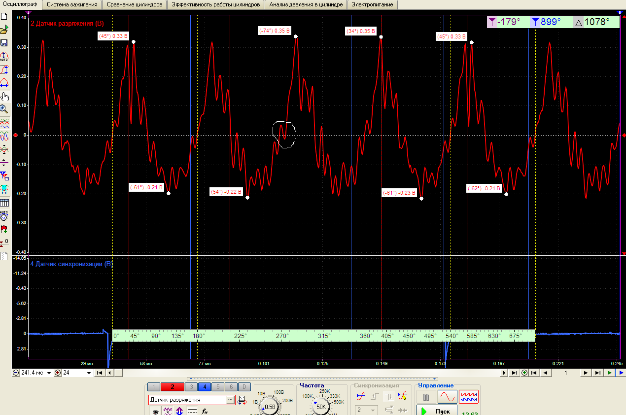

Сообщение mau » 03 фев 2017, 05:36
всем привет . после обновления в тесте по датчику разряжения программа отказывается выставлять линейку автоматом . испытано на нескольких машинах
значит и анализ сравнения цилиндров - делается не правильно . я уточняю ни в коем случае не спорю....

Сообщение Palych » 03 фев 2017, 07:14
mau писал(а):всем привет . после обновления в тесте по датчику разряжения программа отказывается выставлять линейку автоматом . испытано на нескольких машинах
получается вот так https://yadi.sk/i/5LtRyqoL3CXeDH
Пару Ваших снятых осциллограмм скиньте.

Сообщение Alex_42 » 03 фев 2017, 11:40
Позиционирование линейки ДР на анализ в сравнении цилиндров не влияет. А линейка не ставится потому, что у вас сигнал ДР слишком зашумлен. Вернее, много лишних колебаний, которые проходят через нуль. Поэтому и линейка сбивается.

Сообщение mau » 03 фев 2017, 18:50
Спасибо за ответ Алексей. т.е. двойное пересечение ноля на одном участке ( не большом) одного цилиндра - программа просто путается и игнорирует этот цилиндр .
раньше внимание не обращал на этот нюанс . спасибо большое.

Сообщение Palych » 03 фев 2017, 21:02
Не посчитан цилиндр (нет желтой полосы).

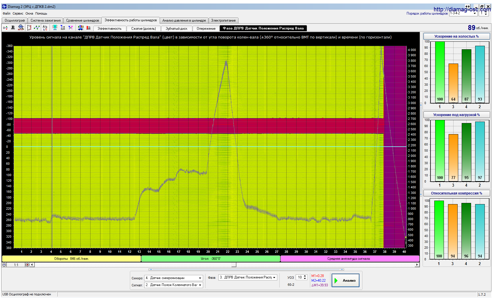

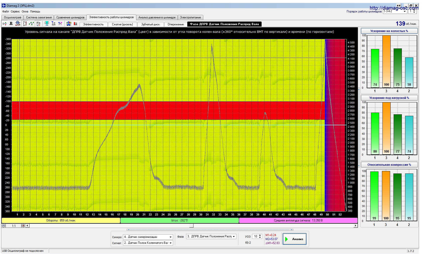

Сообщение Magik270375 » 04 фев 2017, 23:34
Здравствуйте. Алексей, пишу Вам как разработчику, ибо не знаю кто еще в вашей команде. Большое спасибо за тест фазорегулятора, но не могу разобраться. У Вас сбоку колонка для изменения цвета, у себя я ее не нашел, но не в этом суть. Нет пояснения как именно смотреть работу фазорегулятора. Выкладываю два файла, где как мне кажется не работают фазорегуляторы. Но на одном какие то кривые полоски есть, а что за полоса по средине? Поясните пожалуйста принцип анализа!
Magik270375
Сообщения: 145
Re: Новая версия ПО 1.7.2
Сообщение Alex_42 » 04 фев 2017, 23:53

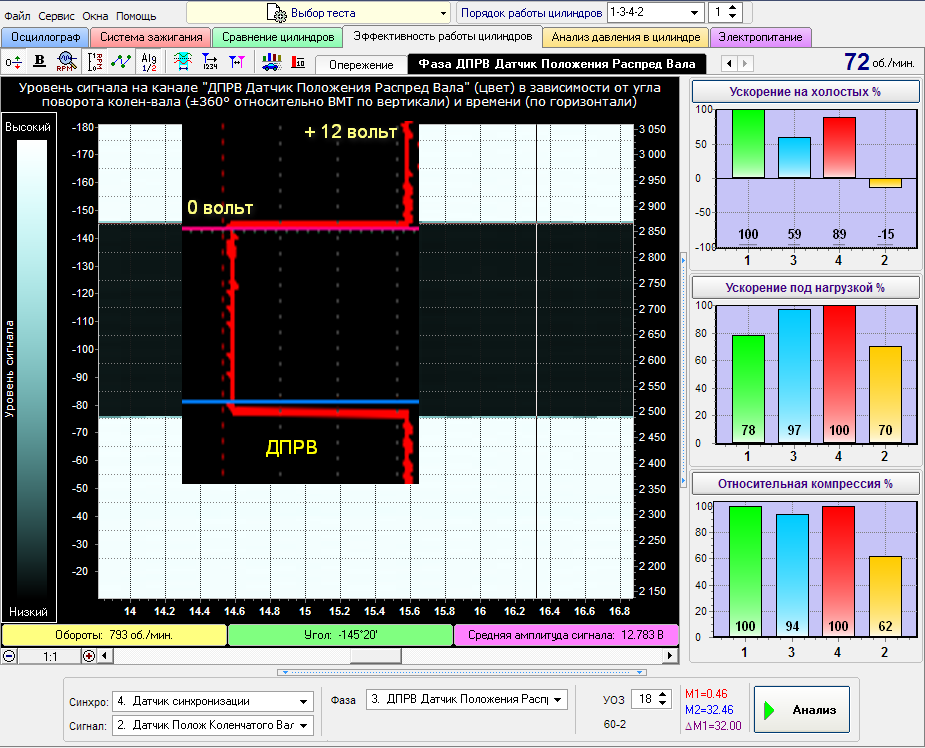

Во-первых, не скрины, а файлик выложите на файлобменник со ссылкой. По скринам, если вы снимали сигнал ДПРВ, то фазорегулятор у вас не работает. Широкая полоса по-середине - это как раз ширина отрицательного импульса ДПРВ. Видно, что этот сигнал имеет постоянную градусную привязку к сигналу ДПКВ. Если бы фазорегулятор работал, то на этой полосе были бы горбики синхронно с набором оборотов. Цветовую шкалу-подсказку можно включить через Сервис-Настройки-Тест эффективности цилиндров. Чтобы было понятней, мысленно разверните сигнал ДПРВ на 90 гр.. Как-будто, запись делаете сверху вниз. Вообще-то, уже доделываю файл справки с описанием вкладки "Фазы". Вот, пример, как привязать сигнал ДПРВ к графику вкладки "Фазы":

Сообщение Magik270375 » 05 фев 2017, 02:09
Большое спасибо, более чем подробно. Просто на Ауди тогда в ручную просчитывал, был уверен что он не работает. А тут какие то серые полосочки. И думаю сами понимаете мои сомнения. Огромно спасибо за проделанную работу.
