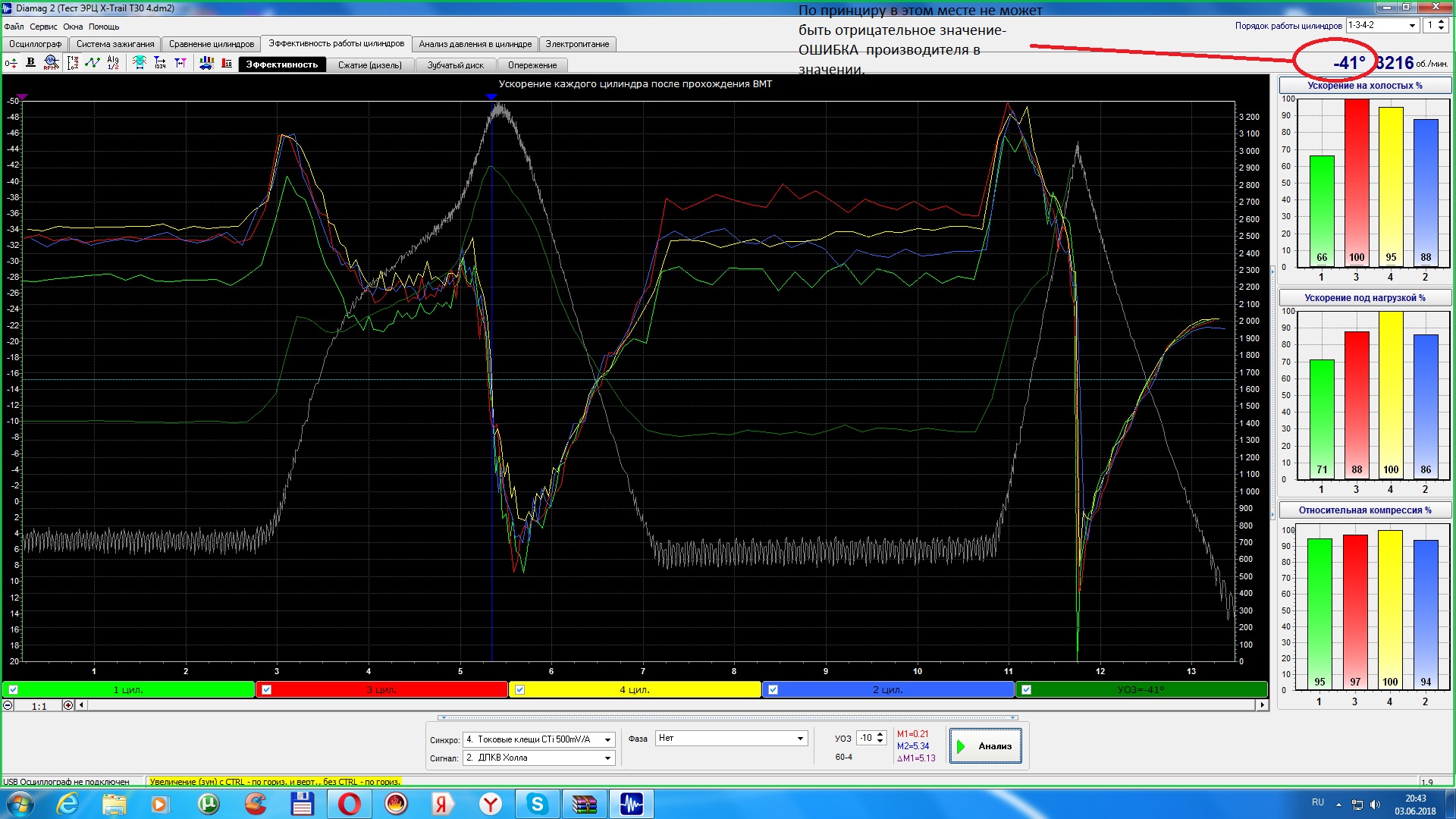

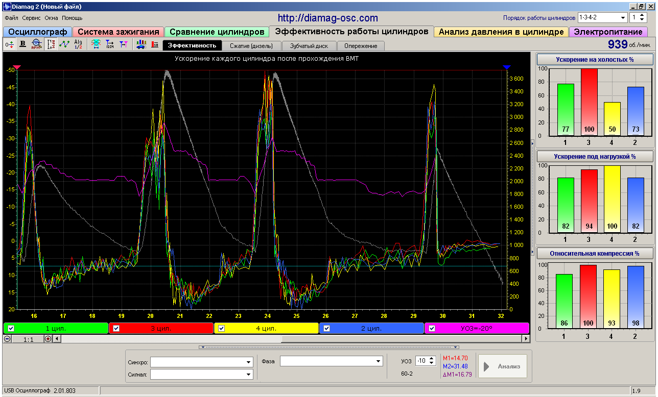

При просмотре увидел несоответствие УОЗ с графиком по прописке и по принципу при разгоне не бывает отрицательных значение кроме в некоторых случаях в системах- когда есть функция отскока. Только не в этом файле.

Сообщение Serg57i » 04 июн 2018, 05:18
Я думаю - это просто сместился задающий зубчатый шкив, поэтому и отрицательный УОЗ. При этом по сканеру он может быть как надо. Вот пример
ВАЗ 2115 после правильной установки задающего. УОЗ.jpg (145.1 Кб) Просмотров: 6389

Vul писал(а):При просмотре увидел несоответствие УОЗ с графиком по прописке и по принципу при разгоне не бывает отрицательных значение кроме в некоторых случаях в системах- когда есть функция отскока. Только не в этом файле.
Что то ты как то завернул с УОЗ. Ты просто попробуй ответить на вопрос почему мы работаем с ранним УОЗ. И тогда по тесту всё сойдётся. :)

Сообщение Vul » 04 июн 2018, 05:48
Отвечаю второму товарищу- если сместиться диск синхронизации вы не сделаете нормально тест. Причина- не будет достаточного разгона поршневой и будет полный за туп.

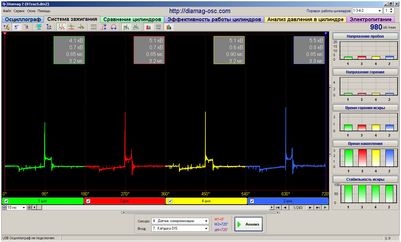

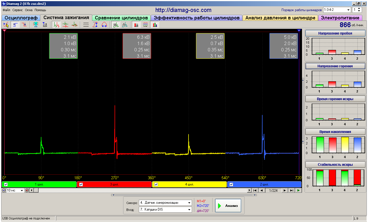

Сообщение Baxa » 23 авг 2018, 10:46
Здравствуйте
На днях приежал ваз 2107
Делал диогностику ошибки по пропускам зажигания 2 и 3 целиндр
Сделал ряд тест : эфективности цилиндров , систему зажигания ,сравнения целиндров датчиком разрежения
Пасле проведения скриптов был немного озадачен
Система зажигания Дис в вкладке выбор теста выбрал система зажигания провека полярности дис но так и не смог опредилить полярность (может кто подскажет как и каким датчиком определять?
Перепробовал все ) вышел из положения перешел на вкладку экспресс диагностика зажигания
По осцеллограмме 1.4 анализ 2.3 после осмотра вв 2и3го целиндра заменил (для подмены ) и тепер анализ показывает проблему 1и4 го целиндра как на осцеллограмме
В итоге заменил все вв провода были в обрыве
После изучение в финальном тесте я увидел в аналезе в 3м цилиндре 11мс???? накопление на осцеллограмме не смог найти
Тест эфективнасти целиндров до замены вв видна проблемма в 1м цилиндре
Но после анализа дис как то с апаской приговаривать плохую работу 1го целиндра ( по железу )
прошу вашей помощи
файлы ( https://cloud.mail.ru/public/BXgx/g1fU6TN2q )
Тест эфективнасти целиндров 1 цилиндр ?
11мс ???
После замены вв 2и3го показывает на 1.4 как на осцеллограмме
Заменил вв
3 ,2 по осцеллограмме 1.4
