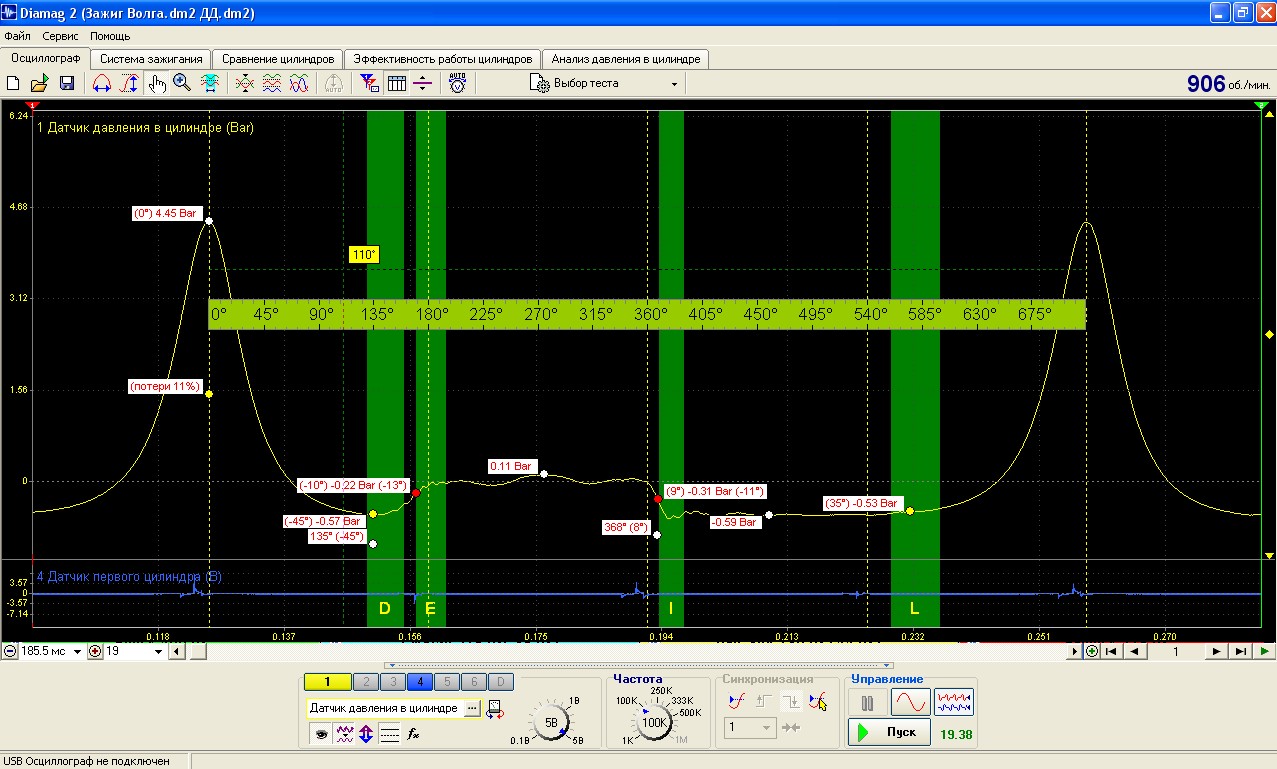

Вот была Волга с 405 тоже двигателем. Ему недавно ремонтировали головку. Говорит после этого ездил нормально. Как-то утром не завел, вызывал специалиста. Тот заменил контроллер Микас7,1. Машина завелась, специалист сразу уехал, но посе этого холостой никакой и не едет. Я только СО ему подкрутил, появился нормальный ХХ, он попробовал прокатиться - говорит нормально. Но я слышу, что выхлоп в коллекторе при газовке слышно сильно и решил вкрутить ДД. Вот что я увидел. Сам я считаю, что валы рано стоят, т.е. требуется физическая проверка. Он торопился, обещал приехать. Подскажите, опытные, что видно по моей осцилке ДД по такой машине пож.

Сообщение Н.З. » 18 май 2014, 06:26
