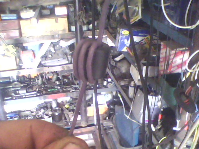

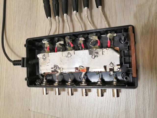

Сообщение Олег43 » 01 июн 2019, 01:05
Мой фильтр. Слева черный провод - "масса".

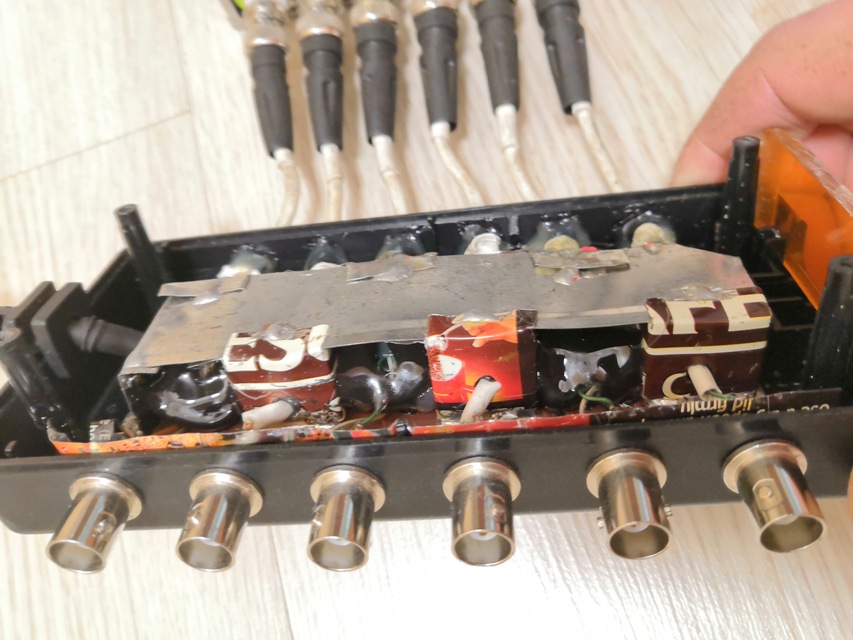

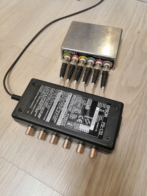

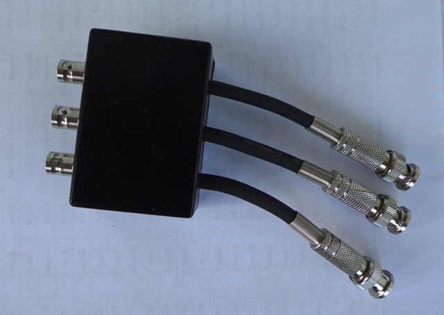

Сообщение jazz » 09 авг 2019, 23:33
сф
Вот для Rinat 4010 Фото фильтров..Василий54 обращайтесь в личку изготовлю..

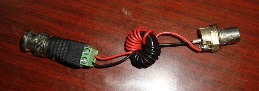

Сообщение Alma » 29 сен 2019, 13:46
И еще вопросик вдогонку :) , чем плох вариант без всяких переходников. Если взять кольцо большего диаметра, к примеру 32х20х9, и намотать родной провод от датчиков (как есть, не повреждая) на него ?
Примерно как на картинке из первого поста
вот в видео https://www.youtube.com/watch?time_cont ... gI8bxhfF6c на USB кабель тоже наматывают!

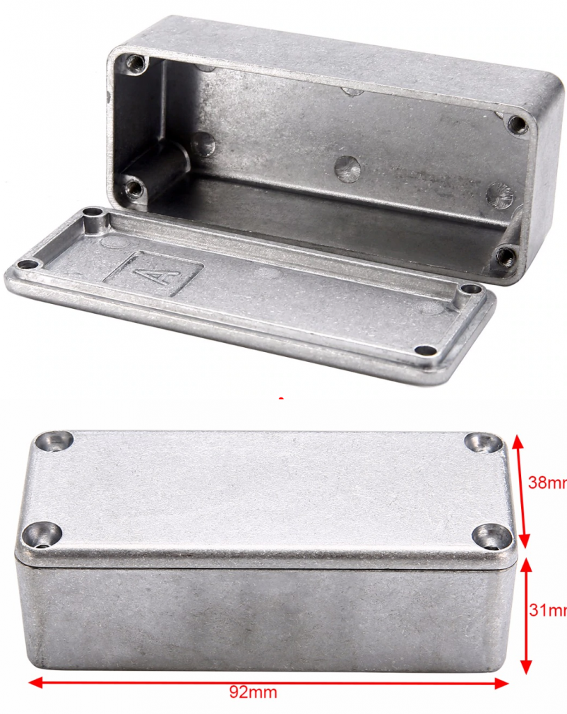

Сообщение giab » 08 ноя 2019, 07:58
Хочу применить вот такой корпус для каждого канала отдельно, продаже на алиэкспресс, что скажете?
И еще один вопрос: какой феррит выбрать на алиэкспресс, можете ссылкой поделиться?

Сообщение anton_v81 » 08 ноя 2019, 21:35
giab писал(а):Хочу применить вот такой корпус для каждого канала отдельно, продаже на алиэкспресс, что скажете?
На 21 странице этой темы посмотри. А если всю тему прочитать то можно и про ферриты найти.

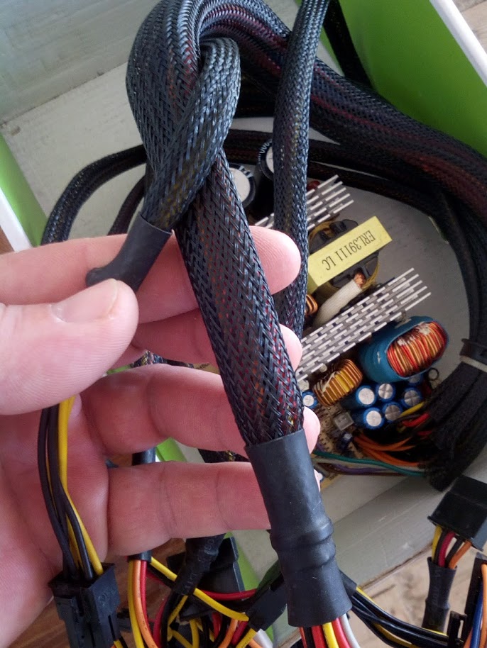

Сообщение giab » 09 ноя 2019, 17:34
Спасибо все прочитал
Одна мысль пришла мне в голову, синфазный фильтр сделаю именно так, как показано на фото, но для экранирования буду использовать медную оплетку от компьютерного блока питания
ЭКРАНИРУЮЩАЯ ОПЛЕТКА
