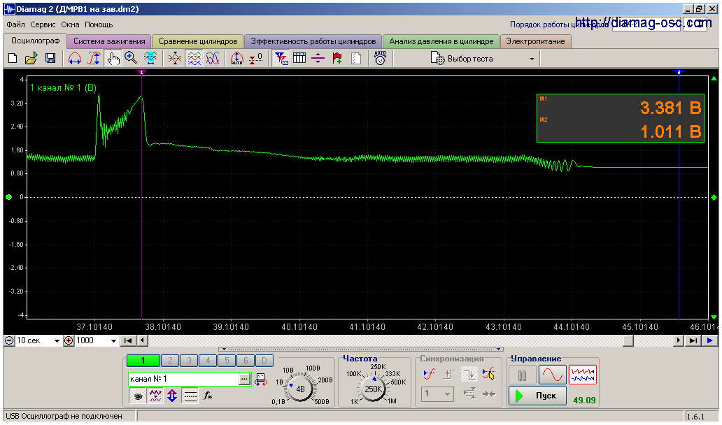

Сообщение мельник » 09 ноя 2016, 02:47
Всем привет, не подскажите приора 2008 г. 16 кл. на холодную плохо заводится, коррекция времени форсунок 0,9, давление топлива 3,5-3,8. Вот вопрос по ДМРВ не подскажите напряжение покоя в норме, но при включении белеберда?

Сообщение Дмитрийй » 09 ноя 2016, 05:15
Тут походу еще с железом проблемы

Сообщение мельник » 09 ноя 2016, 16:17
Что вы имеете ввиду? Пробег 130 т.км. У него с 1ДК еще может проблемы в первые 2 минуты на прогретом он вялый потом приходит в норму, но это думаю не влияет на запуск. Пока под вопросом бензонасос свечи прошитый бош 7.9.7, и вот ДМРВ совсем не понятно сильно не крутил на заведенном тапку в пол и до 4000 3,4 вольта пика и при включении не понятно что с ним?

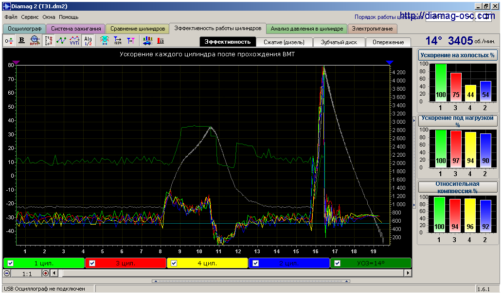

Сообщение Дмитрийй » 09 ноя 2016, 20:23
ДК не участвует в запуске. По ДМРВ расход низкий. На насос не похоже, давление норм, и коррекции в минусах. По железу отметил. 2 и 4й выпадают. Если бы коррекции были в +, можно было думать на форсунки и насос

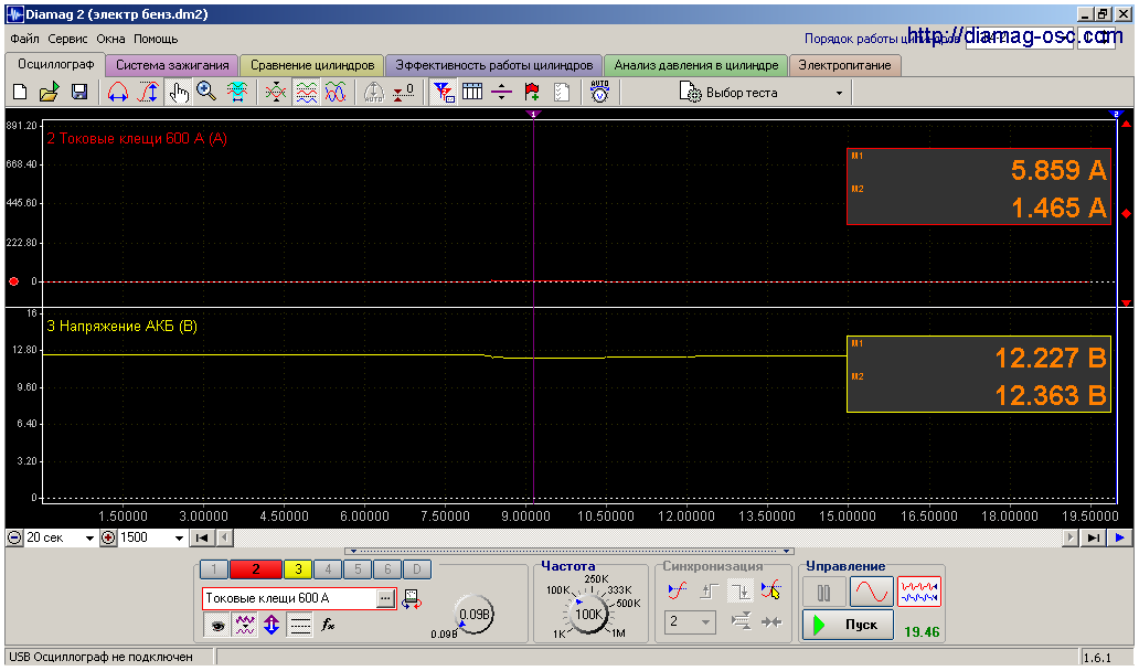

Сообщение мельник » 12 ноя 2016, 03:34
Вообщем поменял сегодня РДТ на этой приоре на новый, давление не поменялось 5 кг, но теперь стрелка как вкопанная почти не падает. Машина заводится хорошо. Замерил СС LC-1 до прогрева ДК1 при 60гр. 14,7-15,2. Вот думаю проблема в бензонасосе сопротивление почти в 2-а раза меньше у меня вышло 1,1Ом(изм)-0,5Ом(сопр тестора)=0,6 Ом д.б. 1,2, еще замерил самодельным шунтом ток правда на клеме АКБ при включении БН вышло 5,37 А, наверное с погрешностью т.к. на малых токах, давно не калибровал завтра попробую но думаю +/- 1, 2А
