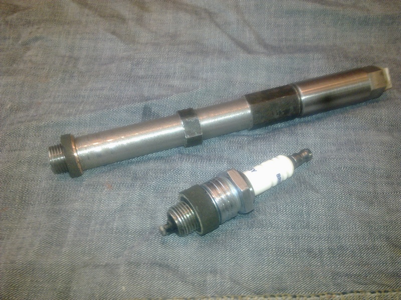

Да можно, через неделю к токарю поеду попрошу его. Хотя сейчас дд и так с укороченной резьбой делаю.
Только уточните какая итоговая длина резьбовой части нужна.
Текущую длину позже скину, не помню и глянуть не могу так как сейчас не на месте.

admin писал(а):Да можно, через неделю к токарю поеду попрошу его. Хотя сейчас дд и так с укороченной резьбой делаю.
Ps желательно мне через неделю напомнить на почту про это!
Мне в принципе не вынь и полож, где то после майских праздников я и закажу, по длине я считаю с уплотнительным кольцом от свечи 10 мм нормально будет.

Н.З. писал(а): Алексей вопрос такой сможешь ли для меня специально сделать ДД с укороченной резьбой от прихвата, на 10 мм
Наиль, я вот так выхожу из положения. Кусок дюритового шланга, а если на сам датчик - на свече с длинной резьбой показано.Шланг по размеру туго лезет - закручен по резьбе. Пне понравилось. Датчик закручиваю от руки.

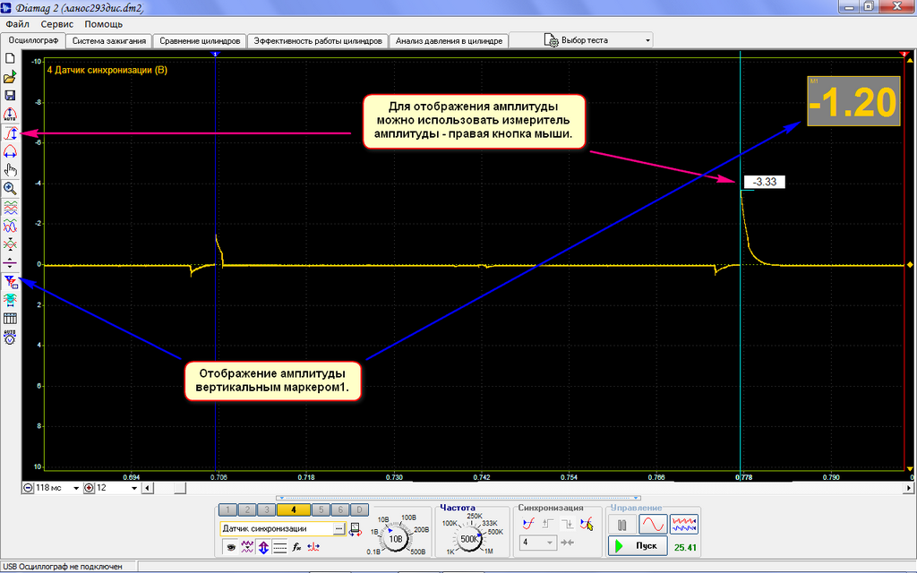

Сообщение anbg » 26 май 2014, 15:00
Не могу понять как вольтаж посмотреть на пике, к примеру когда дмрв смотрю, время могу между маркерами посмотреть, а вот точно и правильно по вертикали не могу. Подскажите как?

Сообщение Alex_42 » 26 май 2014, 17:46
anbg писал(а):Не могу понять как вольтаж посмотреть на пике, к примеру когда дмрв смотрю, время могу между маркерами посмотреть, а вот точно и правильно по вертикали не могу. Подскажите как?
Вот так можно...

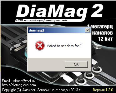

Еще вопрос наверно к Алексею, после нескольких запусков начало выскакивать окно
, в принципе программа работает нормально

Re: Мотортестер DIAMAG 2
Сообщение Мастеровой » 27 май 2014, 02:01
anbg писал(а):Alex благодарю!
А Виндовс какой стоит? У меня на 8.1 тоже выскакивала - поставил запус от администратора и совместимость с ХР сервис пак 3...
Сообщение admin » 27 май 2014, 11:12
Мастеровой уже верно ответил, скорее всего так и и есть

Сообщение anbg » 27 май 2014, 12:39
admin писал(а):Мастеровой уже верно ответил, скорее всего так и и есть
Скорей всего так, виста 64 стоит

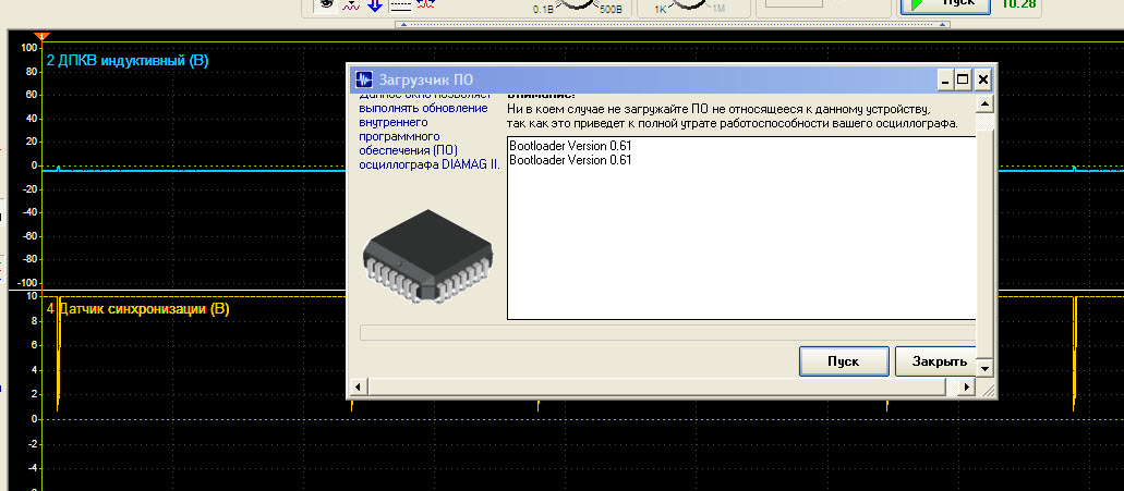

Сообщение kikozik » 30 май 2014, 01:46
Снимал осцилки с авто,в процессе вот что выскочило.
Перевставил USB-это окно ушло,продолжил работу.
