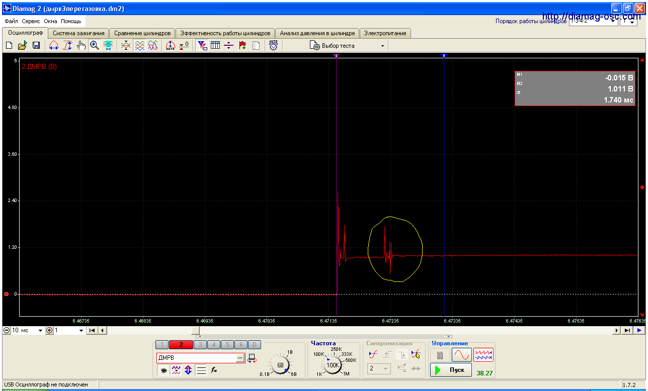

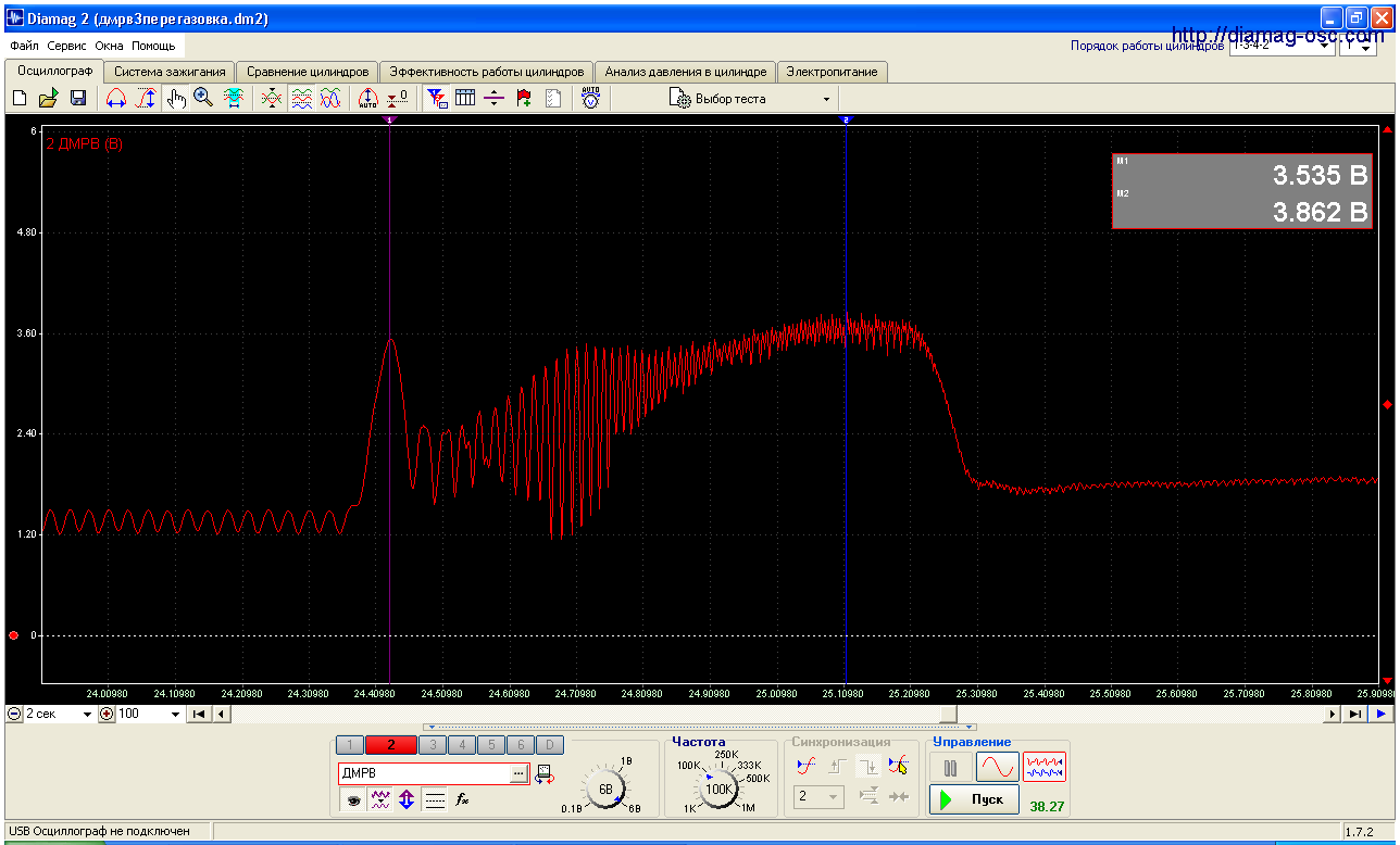

Сообщение Aleks84 » 05 май 2017, 03:07
Здравствуйте.Осваиваю Диамаг. Проверил ДМРВ.(авто приора 2010г, датчик бош 116). Кто может объяснить, что за всплески (во вложении обвел желтым кружком) на осцилограмме при снятии сигнала в статике? Я просмотрел данную тему, у многих такой артефакт. И вроде как это считается нормально? Но смущает то, что совсем не похоже на эталон. интересно, от чего такие всплески, может датчик уже помирает?
И за одно осцилограмму перегазовки посмотрите пожалуйста.
За ранее спасибо.
дмрв3перегазовка.rar

Похоже артефакт останется загадкой :) Правильно ли я сделал вывод, что по статике датчик нормальный, но на перегазовке видно что подизношен. Знающие люди подскажите.

Сообщение Виджар » 07 май 2017, 22:06
Привет. Мне по моему такие всплески не встречались..)). Похоже на какую то помеху. Может искра проскакивает при включении зажигания? Попробовать откинуть ВВ и переснять. Или эти "всплески" не постоянны? Насчет перегазовки думаю что еще походит датчик. Может конечно чуть занижает уже, но при съеме важна довольно резкая перегазовка. Попробуй еще снять делая перегазовку резко дергая за тросик прямо под капотом.

Сообщение Aleks84 » 07 май 2017, 22:30
Виджар, переснимал несколько раз. одна и та же картинка. Как вариант попробую через диф. вход. Машина моя, нареканий на работу двигателя нет, проверял для себя,интересно было. Тут в теме кто то выкладывал похожие картинки, всплеск присутствовал. Я так понял что нормально, хотя его по идее быть не должно. еще заметил напряжение покоя с выхода немного колеблется от 0,016 до 0,023. Датчику почти 6 лет, стареет наверно

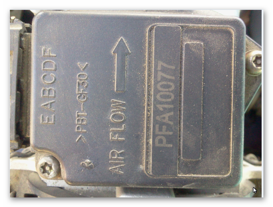

Сообщение sanya.map » 10 май 2017, 21:03
День добрый. Форд мондео 1996-й год. Сканером подключится не смог не нашёл разъём.Отключаешь ДМРВ работает легко и чисто. Подключаешь задыхается и слышно богатит.Вот снял осцил.Фото ДМРВ ниже. Кто что скажет?
