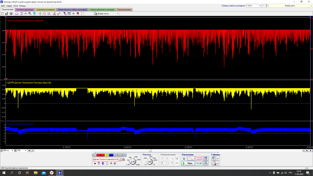

Сообщение Shelkromm » 11 мар 2022, 23:23
помогите кто знает как с этим справиться. ко с таким сталкивался посторонние шумы на осцилке. снимаю щупами что шли в комплекте диамаг2. а датчик синхронизации норм.показывает. именно сигналы щупами зашумлены.
зашумлеенный сигнал датчики в трамблере ниссан рнесса датчик фаз 180* и датчик вращения 1*

Сообщение yunik » 12 мар 2022, 07:41
Shelkromm писал(а):помогите кто знает как с этим справиться. ко с таким сталкивался посторонние шумы на осцилке. снимаю щупами что шли в комплекте диамаг2. а датчик синхронизации норм.показывает. именно сигналы щупами зашумлены.
Пока я бы сказал что нет нормального подключения, по всем 3-м каналам.
Включите режим осциллографа и "шевелите" иглу щупа в разъёме датчика пока не увидите на экране форму сигнала типичную для данного типа датчика.
Если нормальный и стабильный сигнал не появиться, значит возможно игла щупа вставлена не в нужный пин разъёма датчика, или есть проблема с самим щупом.
Проверьте щуп, при выключенном двигателе замерьте этим щупом напряжение аккумулятора, если сигнала напряжения батареи нет или присутствуют посторонние шумы (помехи), щуп нужно заменить или отремонтировать.

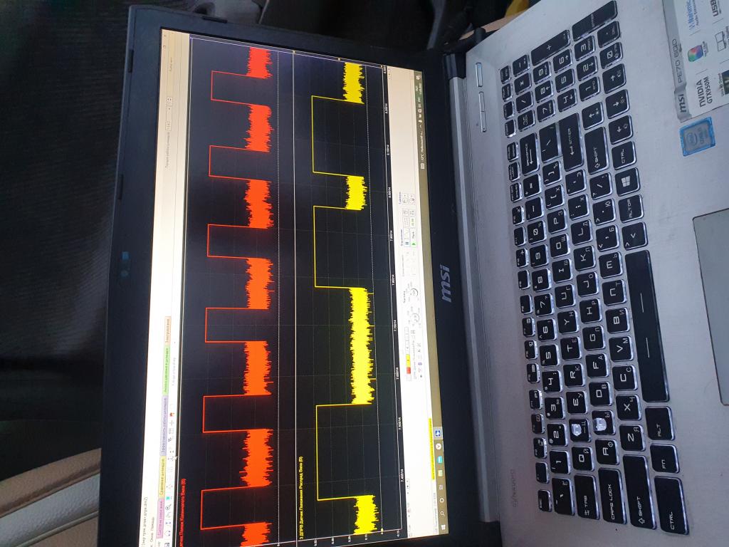

Сообщение Shelkromm » 12 мар 2022, 09:52
Прибор новый только пришёл. Щупы, все новое. Сигнал снимает там видно плохо. Сам автоэлектрик. Сигнал правильно взял. Контакт проверяю всегда. Вот другая осцилка. Тут Митсубиси Эйр трек. Дпкв+дпрв

Сообщение sergey-nik » 12 мар 2022, 16:04
Увеличьте развёртку и посмотрите сигнал помехи ,может что-то прояснится.А лучше выложите файл на обменник.Только не спрашивайте , как это сделать,всё есть в справке.

Сообщение Shelkromm » 13 мар 2022, 00:25
на всех авто одно и тоже. проблема в приборе или щупах. вот и прошу помощи может кто сталкивался. прибор только купил. все новое все щупы и датчики все заказывал в комплекте . самодельного ничего нет.
