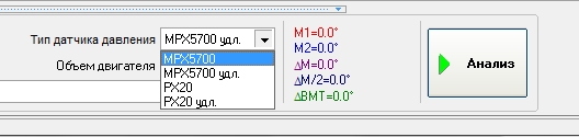

Возможно немного не в тему, но так как сейчас идет активное обсуждение новой версии, решил задать вопрос здесь.
Подскажите пожалуйста как отредактировать выпадающий список "Тип датчика давления"? По умолчанию, выходит MPX570 удл., использую только датчик на 20 бар и не очень удобно постоянно выбирать из этого списка "PX20 удл" перед запуском Анализа.

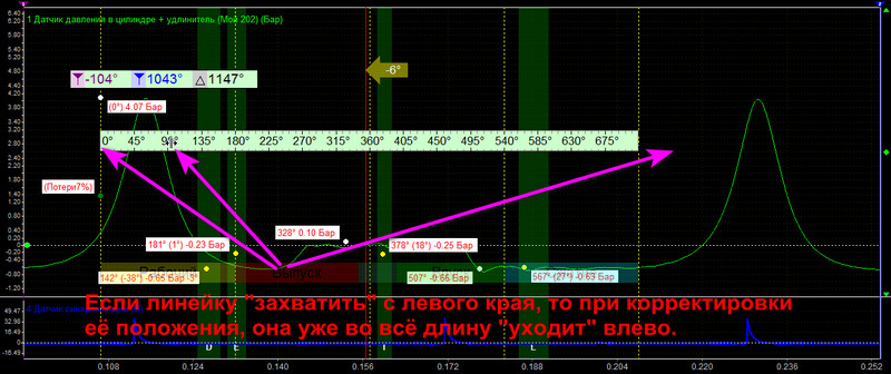

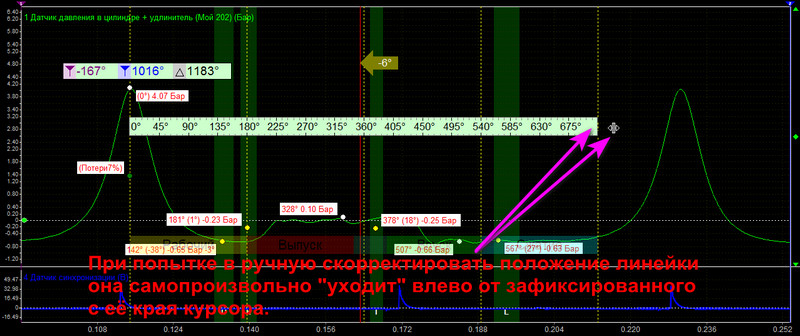

В новом ПО заметил неприятный момент при ручной корректировки Рамки/Линейки на осциллограмме ДД в цилиндре.
В некоторых случаях, когда "Пики" сигнала давления не помещаются в поле канала, то есть "срезаны" по высоте. Чаще такое можно видеть когда осциллограмма была записана на прокрутке двигателе (без запуска).
И этих случаях - Автоподстройка линейки, не всегда срабатывает точно и её края могут быть выставлены не по центрам пиков. И тогда можно вручную подкорректировать положение "ухватившись" курсором за край линейки и удерживая "потянуть" линейку в нужную сторону.
Так вот, при такой ручной корректировки заметил этот самый, неприятный момент. Зацепившись и потянув правый край линейки заметил, что линейка не "следует" строго за курсором а отстаёт от него. Если же зацепиться за левый край линейки и попытаться скорректировать её положение, в этом случае уже более явно видно, что линейка во всю длину смещается влево, а точка "захвата" линейка не перемещается к новому положению курсора.
Проделал всё тоже самое на ПО 2.4 и там ручная корректировка линейки проходит нормально, чётко за курсором.
Выходит это программная ошибка в ПО 2.5.1 .
Ниже прикрепил два скриншота для наглядности и ссылку на короткое видео с экрана, но оно с сожалению без звука (не смог наладить работу микрофона), надеюсь по нему будет понятно о чём идёт речь.
ЗДЕСЬ ВИДЕО - https://disk.yandex.ru/i/c4szhHDsrVA-3w

Сообщение Alex_DFX » 21 фев 2023, 23:13
Кстати тоже заметил этот момент с линейкой, сначала подумал что что-то с мышкой, ан нет. Причём влево как бы нормально (но опережая) сдвигается, а вправо рывками с отставанием

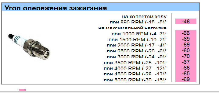

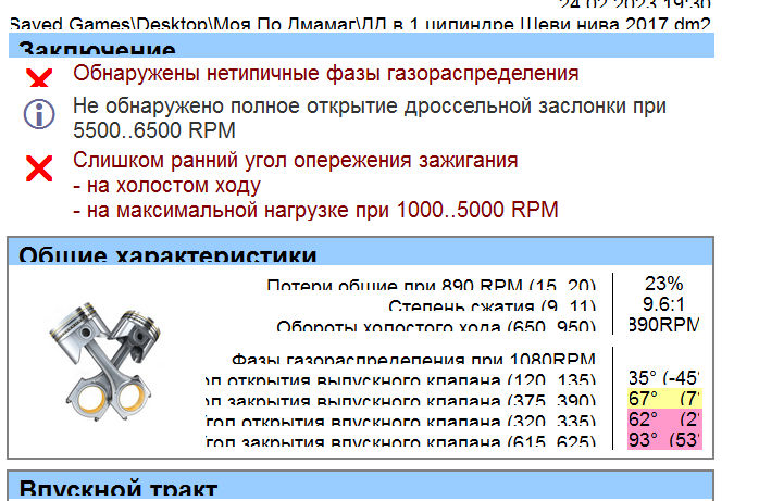

Добрый всем вечер. Алексей вы можете добавить в тест "Анализ давления в цилиндре" Автомобили Шеви Нива 2017 года, Веста, УАЗ, Ниву Legend. Одним словом автомобили последних пяти- 8 лет. Хотелось бы получать подсказки при диагностике от Диамага.
Последний раз редактировалось SAN51 25 фев 2023, 03:34, всего редактировалось 1 раз.

Сообщение SAN51 » 25 фев 2023, 03:27
А то снял тест , а для анализа в списке авто нужной нет. Может поэтому и получается так , ниже фото.

Re: Новая версия ПО 2.5.1
Сообщение Alex_42 » 25 фев 2023, 14:42
SAN51 писал(а):А то снял тест , а для анализа в списке авто нужной нет. Может поэтому и получается так , ниже фото.
Алексей, не собирает базу по ДВС. Все, что присутствует на данный момент в базе ПО - это, данные собранные пользователями Диамага. Можете, сами пополнять свою базу по ДВС, снимая характеристики с заведомо, исправных авто.
