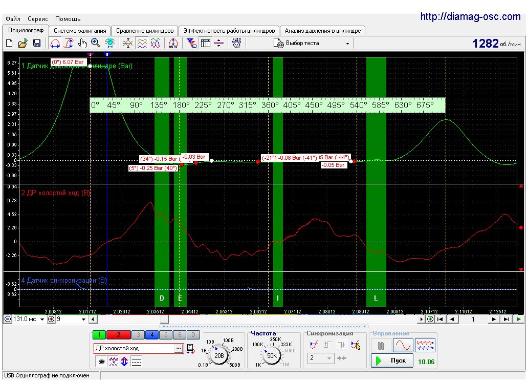

Re: разбор сигнала ДД
Сообщение Serg57i » 22 июн 2014, 06:21
Очень интересный Ваш случай с Ровером. Хотелось бы результат потом узнать.
В каком цилиндре у Вас вкручен ДД? Высокие пики на графике ДР, я думаю оттого, что не работает цилиндр, в котором вкручен ДР. Некорректно это вместе снимать. А по цилиндру, в котором ДД - мое мнение - совсем не открывается выпускной. Пускай и ошибусь, но больше мыслей пока нет - значит не дорос еще.
