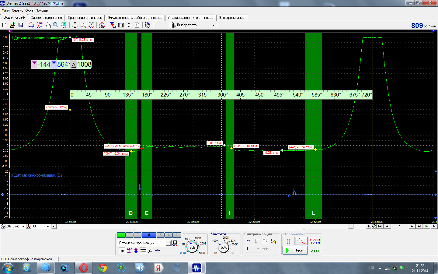

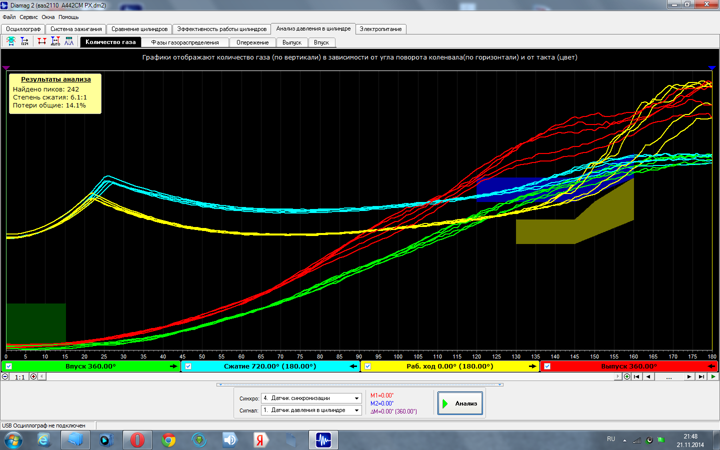

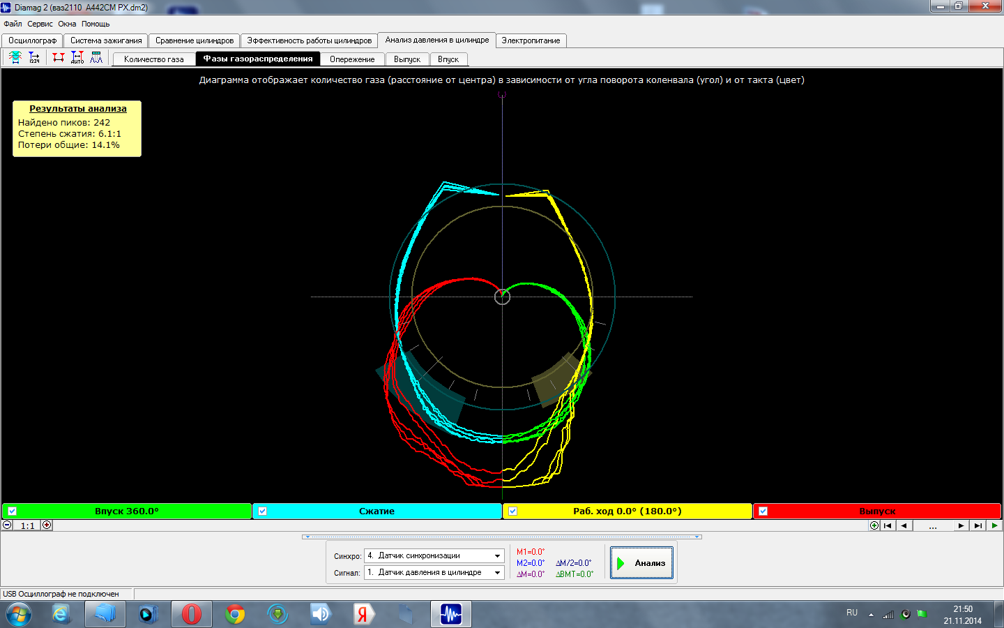

Сообщение абетик » 22 ноя 2014, 04:57
Доброго времени суток!Мужики столкнулся с похожей ситуацией...то есть белибердой какой то на экране ослика.....а главное все метки на местах.человек только купил машину и не знает что там и как......гонял гонял ко всем..в итоге я последняя инстанция

да и степень сжатия не та :shock:

Сообщение Виджар » 22 ноя 2014, 06:21
Это в одном цилиндре, или во всех? Может шатун согнуло..... компрессию не мерял??? И вот тоже интересно, почему степень сжатия маленькая, а давление в цилиндре высокое? Может посчитало что не так.
