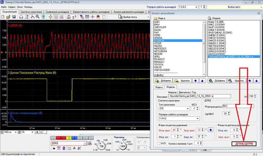

В последней версии ПО добавлена возможность выбора автомобиля из базы данных, а так же возможность пополнять эту базу самостоятельно, при желании можно обменяться базами с кем нибудь из пользователей и установить ещё одну как дополнительную. Те пользователи, кто уже разобрался для чего и как работать с этим, вероятно уже оценили наличие такой базы.
Есть предложение добавить к сбору базы ещё одну функцию, кнопку для сохранения скриншота окна осциллографа с привязкой этого снимка к данным выбранного двигателя. Для того чтобы была возможность открыть осциллограмму синхронизации валов (ДПКВ/ДПРВ), в базе найти марку авто. и двигатель соответствующий тому, с датчиков которого была снята осциллограмма и прямо из окна редактирования базы сделать скриншот с привязкой.
Это может быть дополнительная кнопка (как на скриншоте ниже), например с надписью - "ДПКВ/ДПРВ", с подсветкой красного цвета если скриншота в базе нет и подсветкой зеленого цвета если скриншот в базе есть, в первом случаи при нажатии производится снимок, во втором открытие снимка из базы. Это даёт возможность быстро собрать базу синхронизации валов основанную на осциллограммах Диамаг2, а возможность обмениваться файлами базы ускорит этом процесс.
Сообщение aleksandr_s » 22 мар 2020, 04:39
yunik писал(а): возможность обмениваться файлами базы ускорит этом процесс.
Обмен это хорошо, но базы будут у всех разные, какую-то синхронизацию бы организовать.

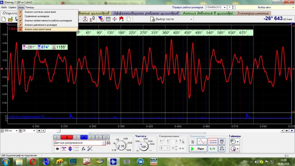

Сообщение mixailz28 » 05 апр 2020, 19:08
Можно добавить в следующей версии,выбор цвета графика для сравнения перекрытий распредвалов спортивных моторов.
mixailz28
Сообщения: 96
Сообщение admin » 05 апр 2020, 22:58
Выбор цвета чего???
Они же и так разным цветом выводятся
Сообщение mixailz28 » 06 апр 2020, 15:59
Чтобы можно менять цвет линий графика указана стрелкой,в настройках стоит только как исходник,светлее,серый цвет и все а хочется ,чтобы цвет можно было самому выбирать из политры,если это итак можно то подскажите пожайлуста как?
