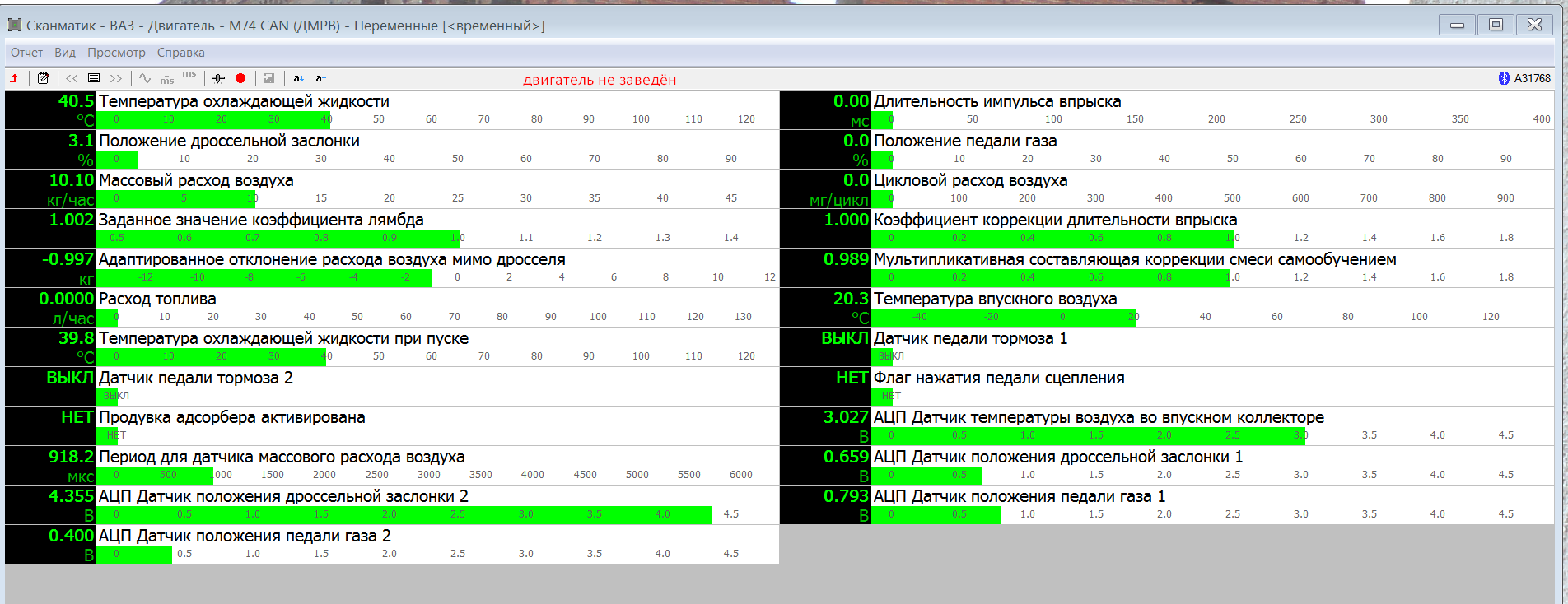

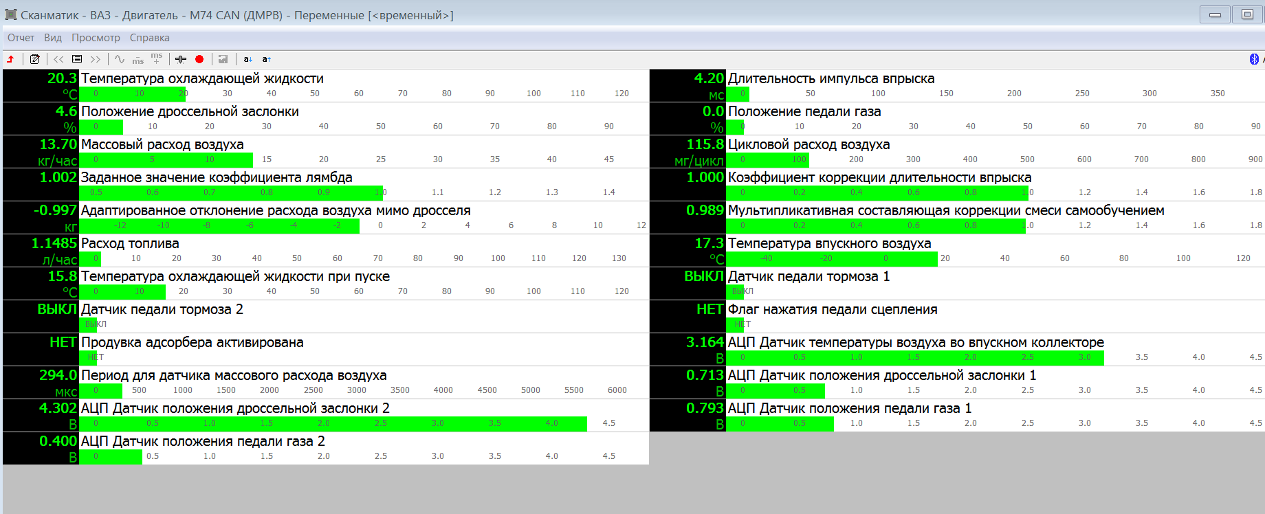

Поменяли топливный модуль в сборе. Давление сейчас в норме (3.8), в стенку кладет стрелку на манометре.
Снял тоже самое, плюс еще со старым ДМРВ
https://cloud.mail.ru/public/FJ7z/upGxjxDyD
https://cloud.mail.ru/public/JZ4R/rSK6Q9xHE
https://cloud.mail.ru/public/FSbW/YgTqAY8F4

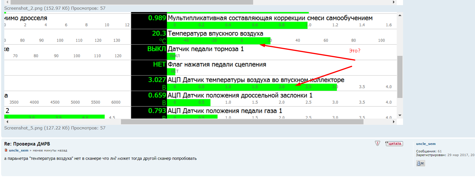

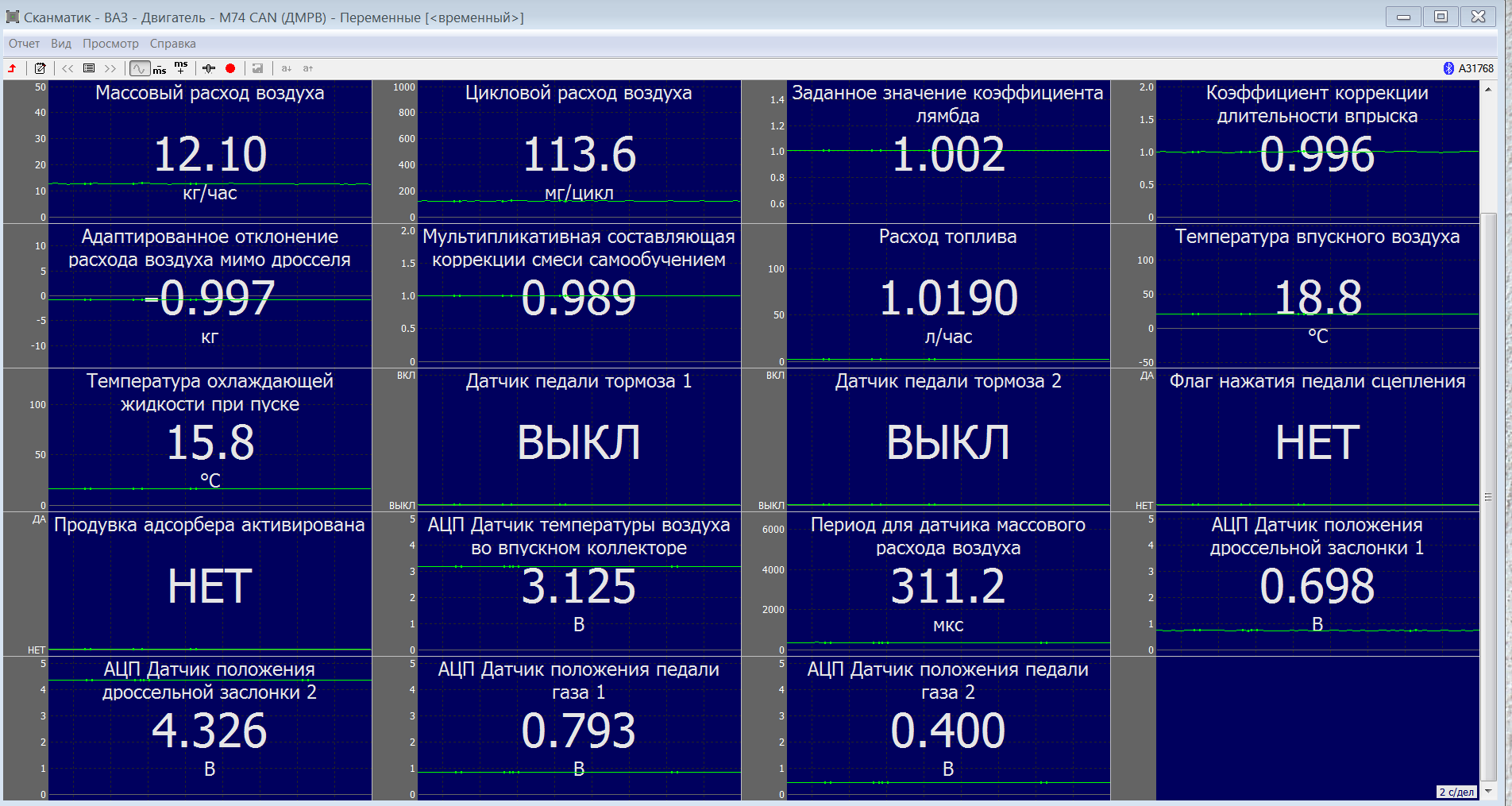

Чем могу.Гранта, 1,6 , 16 кл. 65 000 км.Эл. дроссель.

Сообщение uncle_sem » 27 мар 2018, 05:48
а параметра "температура воздуха" нет в сканере что ли? может тогда другой сканер попробовать

Сообщение Юрий » 27 мар 2018, 05:51
Про эти параметры вопрос?

Сообщение uncle_sem » 28 мар 2018, 03:49
про эти. это собственно и есть ответ на подозрения клиента по датчику температуры воздуха. вот она. правильно показывает? датчик исправен.
