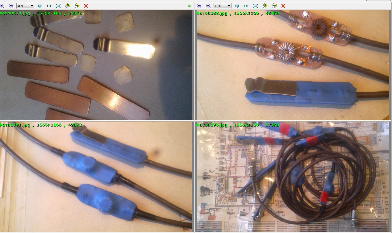

ВладВас писал(а):Добрый вечер, Вальдемар!
Мне приятно, что Вы сочли полезными материалы моей статьи "Характеристики высоковольтных емкостных датчиков для МТ".
Может форумчанам будет интересен весь материал моей статьи, а не только одна фраза из неё. Вот её адрес
1часть- _http://mlab.org.ua/forum/viewtopic.php?p=31386#p31386 .
2часть- _http://mlab.org.ua/forum/viewtopic.php?p=32305#p32305.
C уважением ВладВас.
urri писал(а):интересно про делитель,но не смог ни одной схемки открыть,не открываются рисунки
Н.З. писал(а): подсоеденил к МТпро датчики по ДИС системе через защиту,
