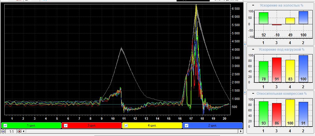

Сообщение rins » 03 сен 2013, 23:09
хочу обсудить расчёт бар графиков.
калина 1.6 8кл. модуль глючит (отключает 1 и 4ц.) видно на перегазовке. и 3й цил. со сниженной компрессией 11бар. в других порядка 14.
что как мне кажется. не очень корректный расчёт. на ускорении отваливаются два цил. хотя это не сильно отражается на бар графиках при ускорении. зато на ХХ сильно.
мысли. или зону расчёта поправить, или так не газовать?

Сообщение Alex_42 » 04 сен 2013, 01:52
Барграфики рассчитываются на двух перегазовках. На этих участках и берется среднее отношение ускорений каждого цилиндра к наилучшему. Площадь провала на графике небольшая, по-отношению к лушему цилиндру. Поэтому и разбег в процентах небольшой. По относительной компрессии можно поиграться в настройках, изменяя диапазон оборотов, где ведется рассчет. Я тоже считаю, что алгоритм расчета надо поправить - на некоторых осциллках у меня графики в конце сходятся вместе, а барграфики показывают большой разбег. Поэтому пока на барграфики внимания не обращаю. У Постоловского их вообще нет.
Сообщение rins » 04 сен 2013, 05:53
ещё вопрос. на диаграмме конец оборотов примерно 800. а почему меньше расчёта нет?

Сообщение Alex_42 » 04 сен 2013, 11:33
rins писал(а):ещё вопрос. на диаграмме конец оборотов примерно 800. а почему меньше расчёта нет?
Ниже 800 об. коленвал имеет значительную неравномерность вращения. Поэтому будет слишком большая погрешность в вычислениях.
