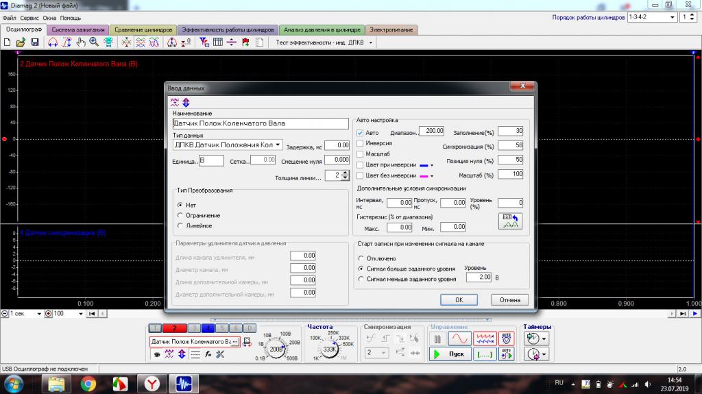

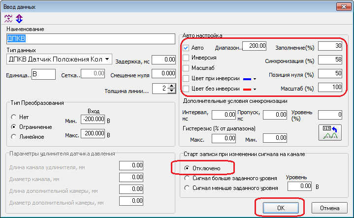

Если вам удобно пользоваться именно этой настройкой -ДД+ДПКВ+Синх., то видимо придётся самому её подправить что бы сигнал с ДПКВ не выходил за пределы своего канала и не влиял на сигнал ДД.
Настройки нужно подправить так, как они прописаны для ДПКВ в тесте ЭРЦ, только оставить отключенным старт записи при изменении сигнала на канале для ДПКВ -

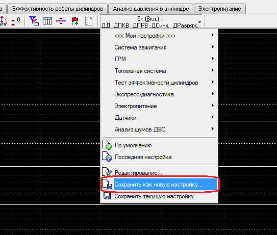

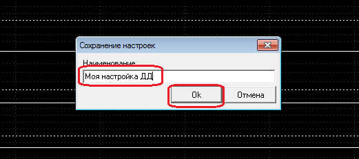

Чтобы не вписывать настройку при каждом тесте, сохраните её как новою настройку -

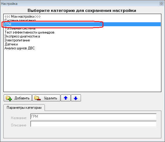

В появившемся окне выбирайте раздел в котором хотите сохранить новую настройку -
В появившемся маленьком окне прописывайте название вашей новой настройки -
Открывайте вкладку выбора тестов и в разделе в котором сохранили, ищите и выбирайте вами созданную настройку для ДД.
Как видите всё не сложно.
Изменить нужно только настройки второго канала, по которому в этом тесте поступает сигнал с ДПКВ, настройки каналов ДД и Синхронизации остаются без изменений.
С такой настройкой диапазон сигнала с ДПКВ при автоподстройки, будет подбираться таким образом чтобы, осциллограмма сигнала заполнила только - 30 процентов поля канала, оставшиеся 70 процентов нужны чтобы сигнал при записи и в процессе "перегазовок" когда его амплитуда увеличится, оставался в пределах поля своего канала.

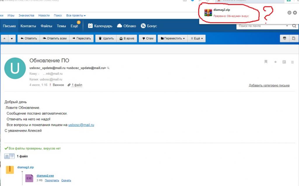

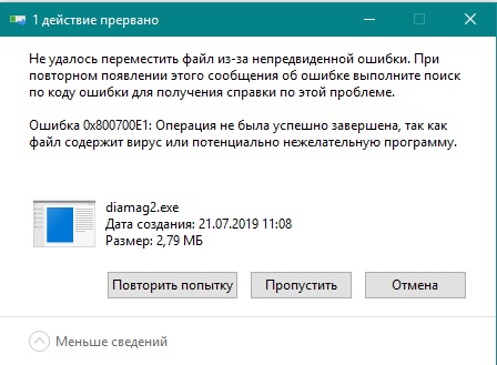

Скачал обновление 2.0, пытался сохранить архив, а встроенный в WINDOWS 10Pro 64 антивирусник ругается, на вирус и пр. Отключил на время антивирус, распаковал файл, включил антивирусник, он сразу удалил файл Диамага! Этим же антивирусником проверил версию Диамага 1.9, все нормально! Вопрос, что делать? Советы по отключению антивирусника не предлагать! Попытался экзешник Диамага в список исключений антивирусника добавить, без вариантов...
Винда10 64 Про оригинальная (т.е. купленная, не пиратка), ВИНРАР (тоже купленный)

Вопрос закрыт. Спасибо Разработчику Диамага Алексею, подсказал как надо поступить для решения данной проблемы.

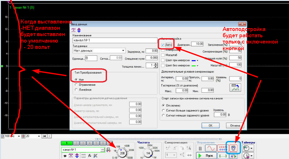

yunik,у Вас на скрине где настройка с дпкв для ЭРЦ в графе тип преобразования стоит ограничение -200 макс 200,а у меня точка стоит на ,,НЕТ,.Это нормально.Когда я создавал свою настройку ДД+ДПКВ+СИНХРО,тоже поставаил ораничение -200,200.Только не пробывал еще.Ничего не случится?
BOLGARIN
Сообщения: 78
Re: Новая версия ПО 2.0
Сообщение yunik » 24 июл 2019, 00:32
BOLGARIN писал(а):yunik,у Вас на скрине где настройка с дпкв для ЭРЦ в графе тип преобразования стоит ограничение -200 макс 200,а у меня точка стоит на ,,НЕТ,.Это нормально.Когда я создавал свою настройку ДД+ДПКВ+СИНХРО,тоже поставаил ораничение -200,200.Только не пробывал еще.Ничего не случится?
Активные каналы с выставленными параметрами авто-настройки будут "работать" только при "нажатой кнопке" дающей разрешение автоматического подбора диапазона измерений, на скриншоте "кнопка" выделена синим.
Если эта "кнопка" не будет "нажата", диапазон будет выставлен по параметрам установленным в настройкам - Тип преобразования.
Если там, будет выставлено - НЕТ , диапазон будет выставлен по умолчанию 20 вольт, но в таком случаи до включения записи самописцем, можно вручную выбрать желаемый диапазон "подстроечной ручкой".
