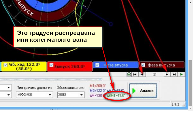

У меня не сошлось с расчётными углами по звёздочке распредвала (44зуба), вместо 8 градусов на 1 зуб изменилось на 17.

OOA писал(а):У меня не сошлось с расчётными углами по звёздочке распредвала (44зуба), вместо 8 градусов на 1 зуб изменилось на 17.
Догадался отвечу самому себе)) это градусы распредвала, чтоб узнать точно сколько градусов повернут распредвал в нужную сторону, нужно зелёные цифры разделит на два, и с этими цифрами совпадают градусы зубов распредвала, потому что на диаграмме показано сколько градусов до нижней мёртвой точки, и естественно показано столько же и до ВМТ, выходит так или тут по другому?

Если двигатель без фазовращателей, то фазы должны быть симметричны. Потому в идеале ДелтаВМТ должна равняться нулю.

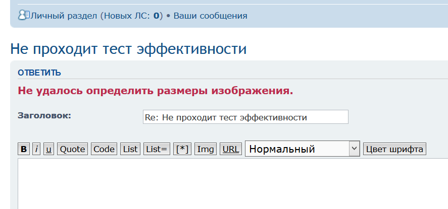

Почему то сохраненную программой картинку сайт не разрешает добавлять!? Пишет красным "Не удалось определить размеры изображения". А созданную в программе "Ножницы" дал!? Раньше проблем не было. Это только у меня так?

Сообщение admin » 31 май 2019, 18:16
Спасибо, сейчас проверю.
На днях правил форум делал масштабирование картинок - для особо одаренных кто с телефона огромные фотки выкладывает
Re: Новая версия ПО 1.9.2
Сообщение admin » 02 июн 2019, 00:16
Вроде исправил - проверяйте.
