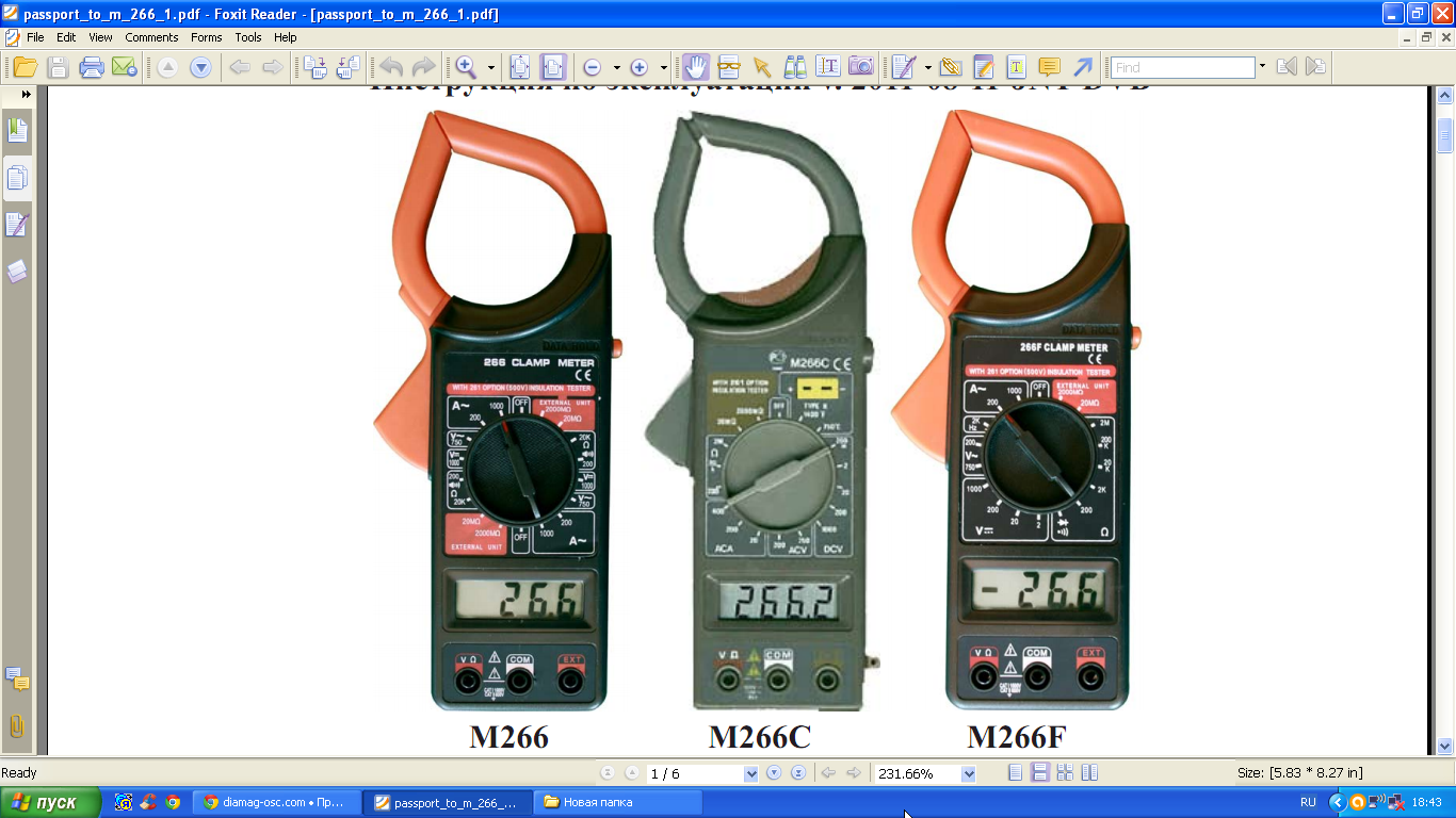

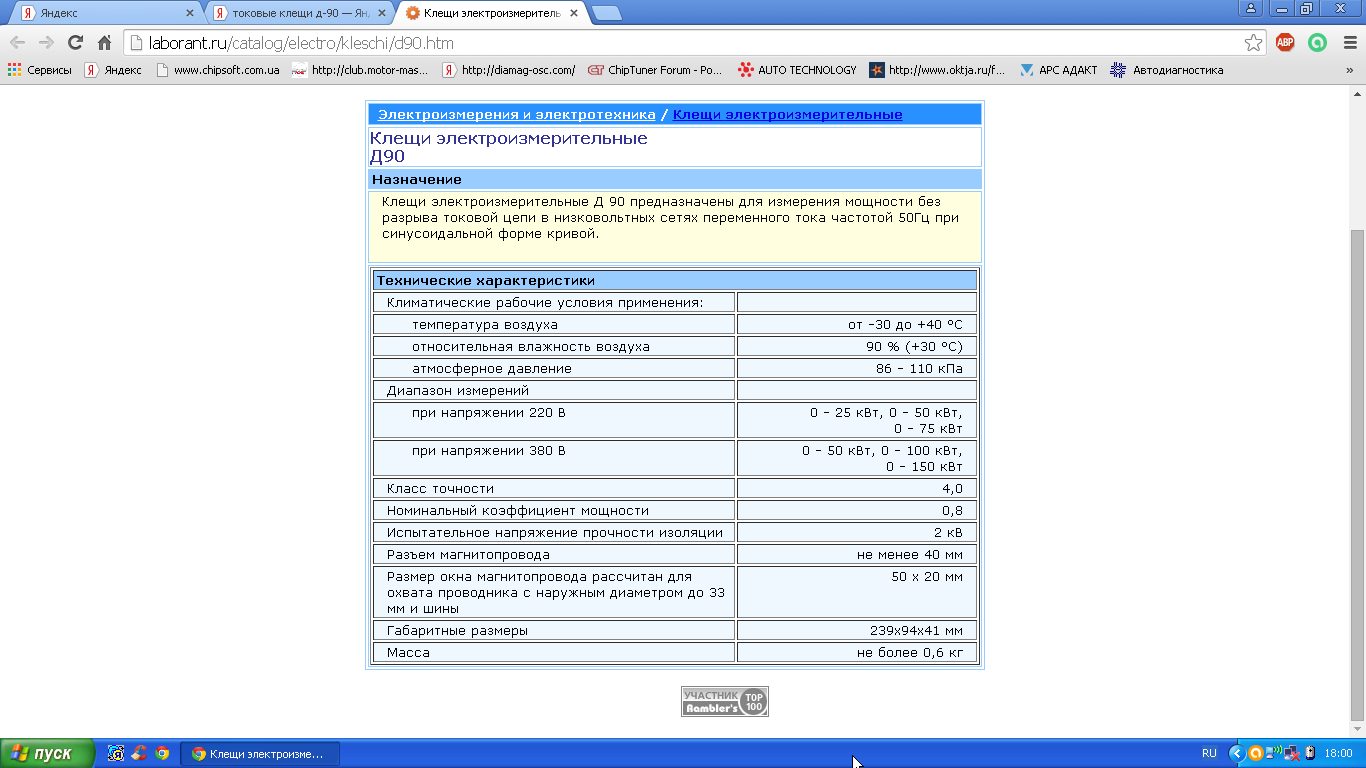

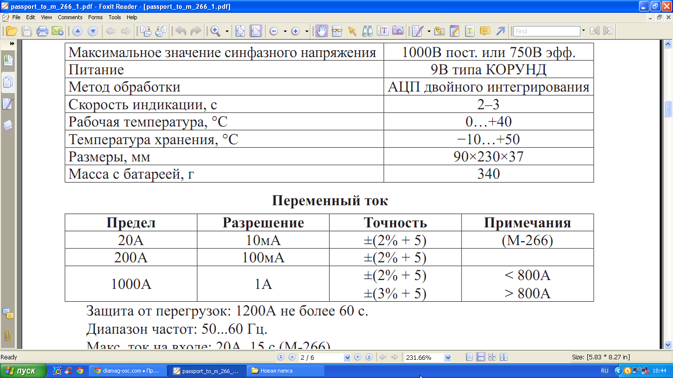

Добрый вечер! Подскажите пожалуйста какие из этих токовых клещей, будут работать с Диамагом-2,
и с настройками Alex-42. Х-ки прилагаю.

Нужны--- преобразователь тока АРРА-32(у них выход сразу на осцил.) и им подобные.У этих-же неоткуда взять сигнал на осцил.Или я ошибаюсь?
