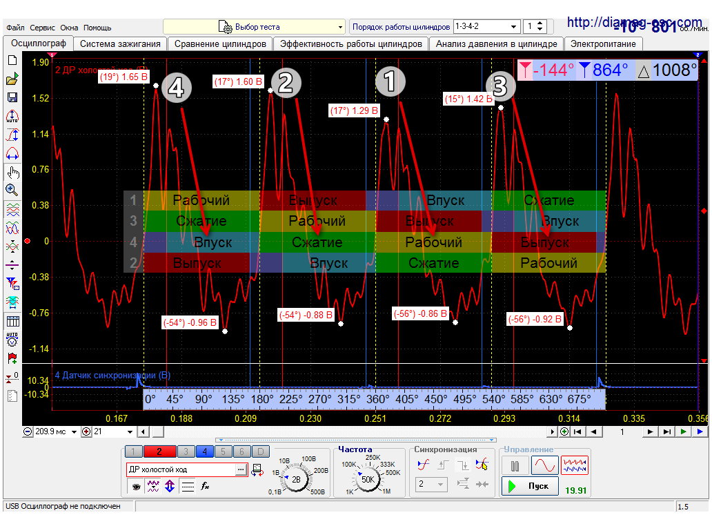

Да так и есть, в одно и тоже время, когда в четвёртом впуск, во 2 сжатие, 1 рабочий ход, 3 выпуск

anton_v81 писал(а):Да так и есть, в одно и тоже время, когда в четвёртом впуск, во 2 сжатие, 1 рабочий ход, 3 выпуск
Тогда если и вы Антон подтверждаете мои слова,тогда Алекс ошибся в примере,и я не как не мог понять,он перепутал там в подписи 3 и 2 ц.местами,так я понял?

Нет, я не утверждаю, я просто понял так же как и вы, это если читать таблицу слева направо, а вообще если рассматривать работу четырёхцилиндрового двигателя, то на рисунке у Александра правильно расписано, поэтому я тоже не совсем понимаю как читать эту таблицу, получается надо читать в столбик, а не слева направо

Ребят!!! Посмотрите и представьте работу четырёхтактного ДВС и всё поймёте.Если в 1-ом впуск то в 4-ом раб.ход и наоборот и так же с 3-им и 2-ым.Два горшка в верху первый и четвёртый,а два в низу третий и второй,это для четырёх цилиндровых.Как ещё объяснить?

anton_v81 писал(а):Нет, я не утверждаю, я просто понял так же как и вы, это если читать таблицу слева направо, а вообще если рассматривать работу четырёхцилиндрового двигателя, то на рисунке у Александра правильно расписано, поэтому я тоже не совсем понимаю как читать эту таблицу, получается надо читать в столбик, а не слева направо
Ну вот в столбик то, тогда все встает на место.Или опять что то не так?Вроде бы когда во 2 сжатие,в 3 выпуск,в 1 сжатие в 4 выпуск,и наоборот-во 2 выпуск в 3 сжатие,в 4 сжатие-в 1 выпуск.

sanya.map писал(а):Ребят!!! Посмотрите и представьте работу четырёхтактного ДВС и всё поймёте.Если в 1-ом впуск то в 4-ом раб.ход и наоборот и так же с 3-им и 2-ым.Два горшка в верху первый и четвёртый,а два в низу третий и второй,это для четырёх цилиндровых.Как ещё объяснить?
Не, с работой двс всё понятно, что два вверху два внизу, заминка получилась с читанием таблицы, как смотреть фазы по горизонтали или по вертикали, тоесть когда в 4 цилиндре впуск понятно, что в 1 рабочий ход, а вот например что во 2 выпуск или сжатие? Зная работу двс во 2 цилиндре в это время происходит выпуск, значит читается таблица по вертикали

Рамку фаз читаем по-вертикали, отталкиваясь от фазы впуска в каждом цилиндре.

Alex_42 писал(а):Рамку фаз читаем по-вертикали, отталкиваясь от фазы впуска в каждом цилиндре.
Спасибо,вот это мы и хотели от вас услышать! :D
