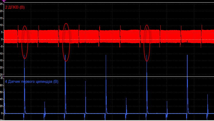

Заметь те,в области МПЦ есть помехи на ДПКВ
Сообщение Alex_42 » 13 мар 2014, 01:40
Похоже, у вас реперный диск гнутый. Потому и анализ не идет. Еще, увеличьте входной диапазон канала синхры, чтобы импульсы меньше по амплитуде были. Об этом уже давно говорим. По-поводу окна об обновлении прошивки - тоже тема старая. Это от ВВ помех. Сделайте синфазные фильтры на каналы (описаны на нашем форуме) и все будет ок.
Сообщение kikozik » 13 мар 2014, 01:44
Не понял,сперва Газель,потом ВАЗ.По Газели помехи,вот отметил,по ВАЗ Александр уже сказал.
Сообщение sanya.map » 13 мар 2014, 02:02
То что рыба я видел,а вот увеличить входной диапазон канала синхры это попробуем но завтра.Всем спасибо!!!

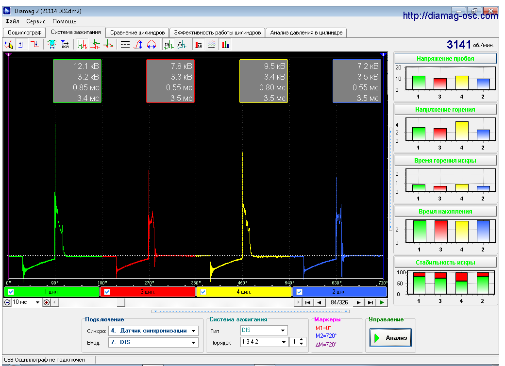

Сообщение sanya.map » 13 мар 2014, 21:20
Коллеги!Я пробывал и зачищать и на кузов и на минусовую клемму акм ни каких изменений.Вот сегодня снял осц DIS кто что скажет.Помоему межветковое МЗ 1-ый и 4-ый цил.
Сообщение kikozik » 13 мар 2014, 21:41
На скрине плохо видно,затухающие вроде присутствуют,а падающая полка горения - повышенное сопротивление ВВ(больше на первом),заряд стекает,провода на катушке 1-4 и 2-3 (парами)местами перекинь и все увидишь.Свечи посмотри,зазор и керамику .
