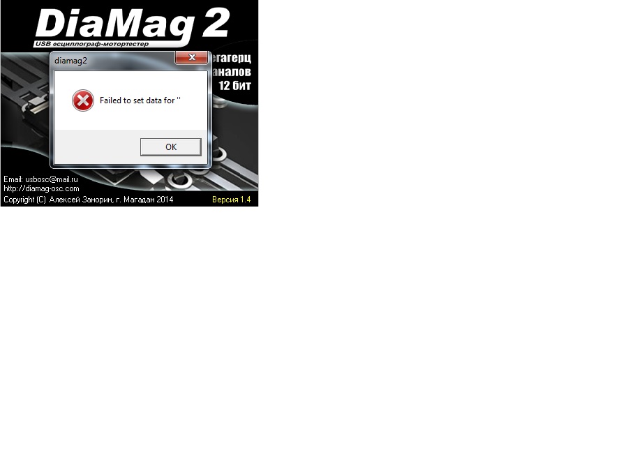

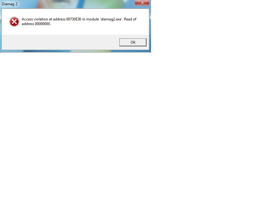

Всем доброго времени суток!
Сегодня при старте программы стало вылазить такое сообшение!
Но осцилл запускается и работает, При закрытии опять ошибку адреса выдает. Скрины приложил
Винда 7х32 на ноуте, иннет включен постоянно
На стационаре проблем нет, там ХР и интернета не видел никогда стационар

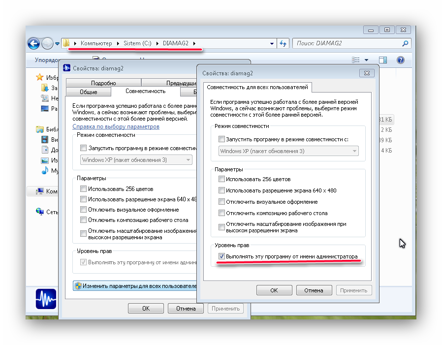

Такое обычно вылазит на 64 бит системах когда у ярлыка для запуска по не стоит "запускать с правами администратора"
Попробуйте так же сделать - в свойствах ярлыка запуск с правами администратора поставить. И отпишитесь о результате.

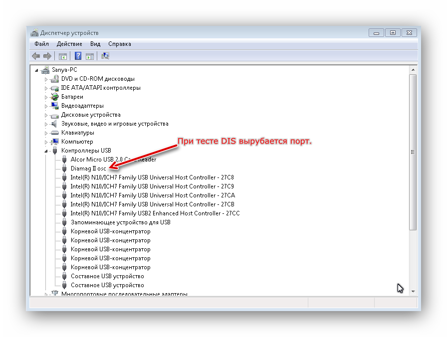

Win 7х32 выше скрин я вылаживал не ломаная, лицензия стоит,чистая без всяких плюшек.В свойствах выставляю с правами(или совместимость) сразу как устанавливаю любую не только Диамаг2 программу.Дело в том что при проведении теста по высокой DIS, пропадает соединение с прибором,при проведении остальных тестов,такое не наблюдаю, в диспетчере устройств исчезает драйвер устройства,после передёргивания шнурка USB снова появляется, но при записи теста DIS в самописце опять звук кылы-кылы и стоп-кадр.Шнурки USB пробовал менять и не один,положительного результата так и не добился. Я думаю что надо в проге сделать запись и сохранения логов, обращения ПК с устройством, для последующей отправки вам в тех.поддержку.И было бы проще определить причину,не только эту но другие.Скрины ниже.Что скажете Алексей?

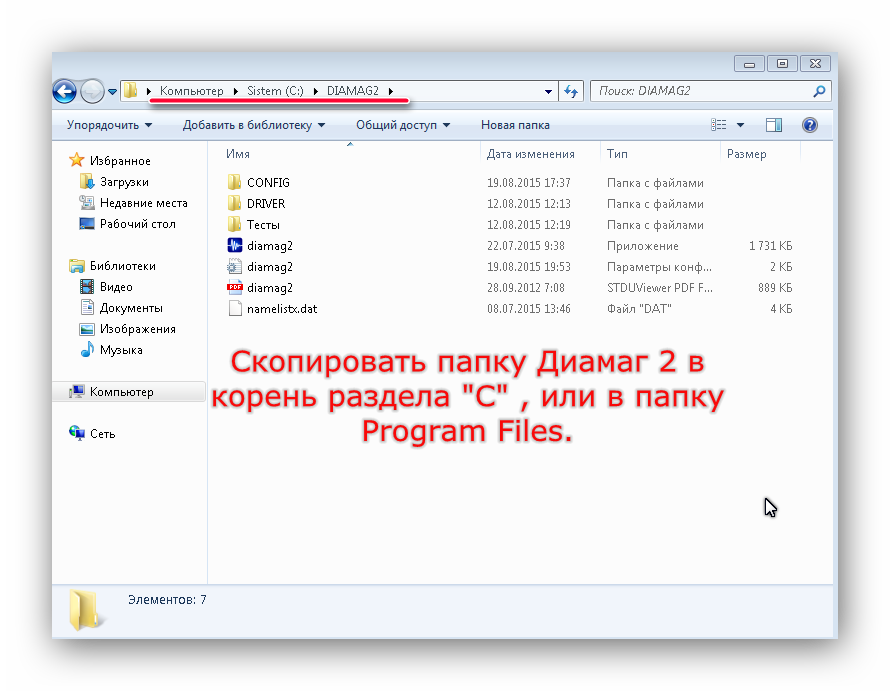

В вашем случаи Диамаг2 стоит не в корне раздела жёсткого диска где находится операционка,обычно диск "С".Скопируйте папку программы DIAMAG2 в корень раздела где стоит ОС Windows,отправить ярлык на раб.стол или в панель быстрого запуска,как удобно вам.Вот на скрине показал и такого не будет.

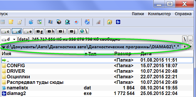

Думаю, что все дело в сбое usb-порта от ВВ-помех. Порты разных компов по-разному чувствительны к помехам. У меня такого на стационарном компе не происходит. Разницы, где расположена папка Диамага тоже нет. У меня на D-диске она находится и работает все прекрасно. Кстати, фильтры синфазные у вас на входах есть? Если их нет, то поставьте - должно помочь.

Alex_42 писал(а):Думаю, что все дело в сбое usb-порта от ВВ-помех. Порты разных компов по-разному чувствительны к помехам. У меня такого на стационарном компе не происходит.
Может вы и правы,но почему с Тульским осликом такого не наблюдаю?Хотя использую только как Экспресс.Я имею ввиду вырубания порта.
Alex_42 писал(а): Разницы, где расположена папка Диамага тоже нет. У меня на D-диске она находится и работает все прекрасно
Какая у вас ОС?И на каком разделе Ж.Д. стоит?Ниже видио по этому поводу.
