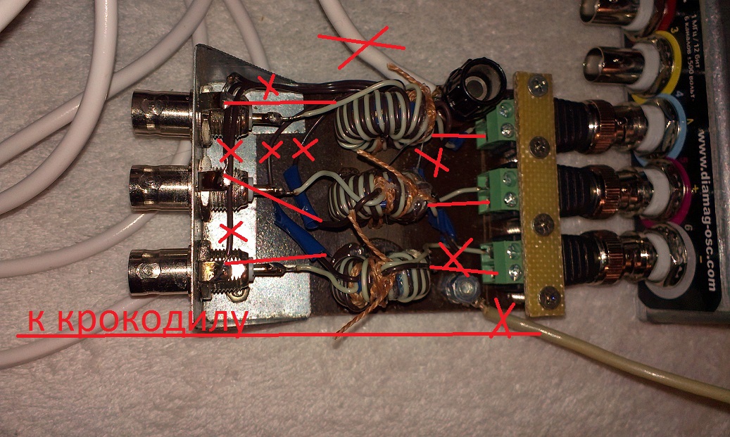

Allkor писал(а):У меня так и сделано.
Сделано как на моем рисунке получается?

Примерно так. И самое главное, проницаемость ферритовых колечек, а то кому что в голову взбредёт, знамый в этом деле человек, мне так толковал, я в этом деле дурак дураком, потому у человека и заказывал, до защиты МТ два раза на перепрошивку отправлял, с защитой ни разу. ;)

Сообщение Allkor » 26 янв 2015, 08:22
У меня нет коробочки.
Каждый дроссель приклеен к небольшому кусочку гетинакса.
К выводам обмоток припаяны кабеля и закреплены нитками к гетинакса, а сверху обтянул термоусадкой.
Получился гибкий, прочный, цельный кабель с небольшим утолщением (фильтр) со стороны осцилографа.
От бнц до фильтра 5 см, от фильтр до датчиков 3м.

Сообщение Allkor » 26 янв 2015, 08:27
Я бы не стал жестко крепить вашу конструкцию к Диамагу, слишком увесистая и габаритная.
В легкую можно выломать разъемы бнц на Диамаге....

Сообщение Н.З. » 26 янв 2015, 09:05
Babuka, термоусадкой затянуть, и всё.

Сообщение yury74 » 26 янв 2015, 10:18
Свои фильтры с кондерами (ДИС-4) поместил в тройник "кабельный орех" 30х30мм и залил термоклеем из пистолета вплотную ,чтоб кабеля не шевелились внутри.Пока не испытывал в деле.Остальные ,МПЦ и классика тоже на кабелях и полосках гетинакса с термоусадкой.Как правильно понял и для ДПКВ,ДПРВ,ДС и др. щупов тоже через фильтры пускать желательно, или не обязательно ?

Сообщение Allkor » 26 янв 2015, 17:20
yury74 писал(а):Остальные ,МПЦ и классика тоже на кабелях и полосках гетинакса с термоусадкой.
Что бы съэкономить кабеля и не убить BNC разъемы на Диамаг, сделал так.
Для ВВ тестов у меня сделан шлейф из трех кабелей длинной 2,5м в одном пучке.
Со стороны Осц стоят фильтра, как описал выше.
С другой стороны ответные BNC разъемы, куда соединяю нужные мне датчики (ЕД, ИД, МЦП, иголки, линейки). Длина шнурков датчиков 0,5м.
Общая длина 3м, что вполне хватает в моем сарае.
yury74 писал(а):Как правильно понял и для ДПКВ,ДПРВ,ДС и др. щупов тоже через фильтры пускать желательно, или не обязательно ?
На ДПКВ,ДПРВ,ДС и др. щупы фильтра можно не ставить, зависит от желания и возможностей. Просто, надо их укладывать в моторке подальше от источников помех (ВВ, генератор, стартер и пр.).
У меня имеется другой комплект шлейфа из трех кабелей длинной 2,5м, аналогичный вышеописанному шлейфу, но без фильтров. На концах так же BNC разъемы, куда соединяются остальные датчики и иголки.
Прикол этих шлейфов-удлинителей в том, что один раз вставил их в осц и больше не тревожишь BNC разъемы.
