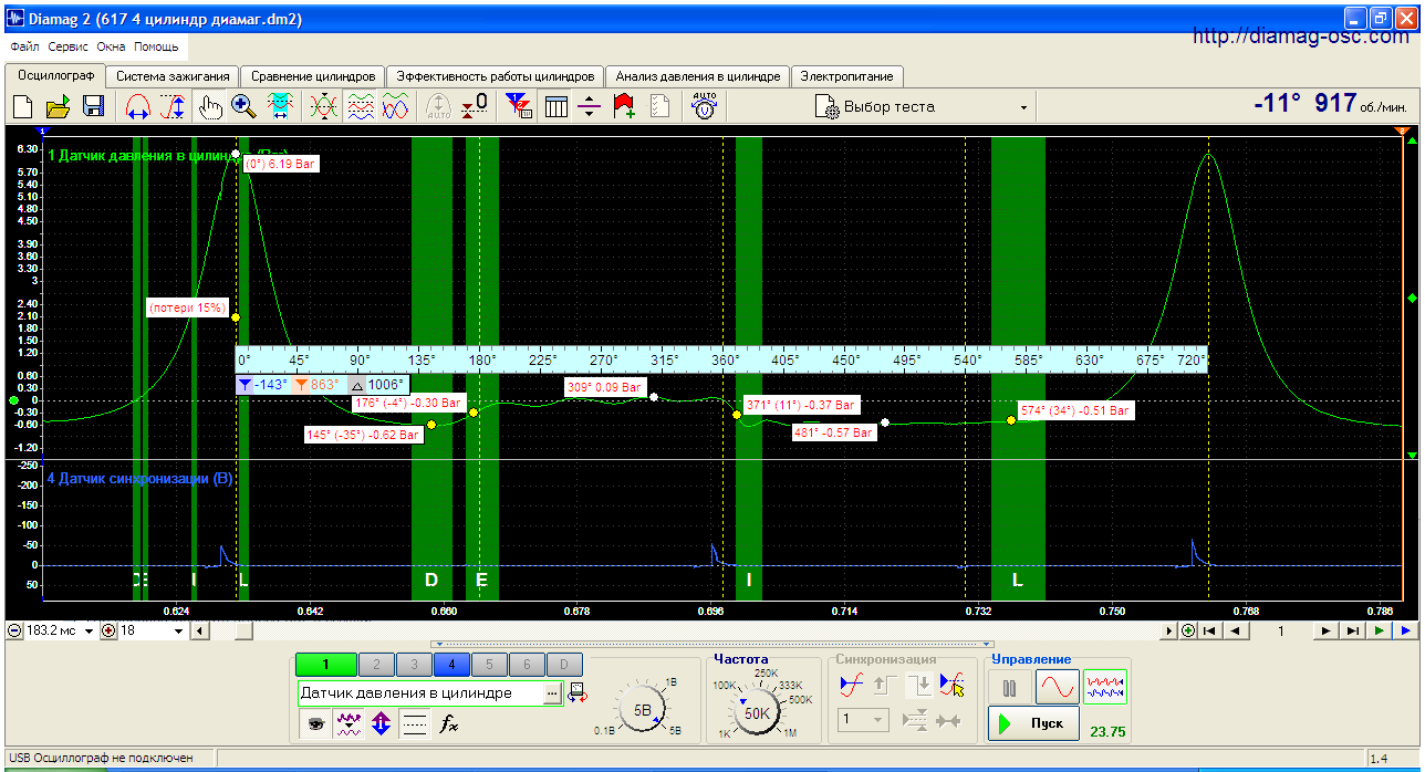

разбор сигнала ДД
Re: разбор сигнала ДД
Сообщение Виджар » 15 сен 2015, 05:54
Да вроде в норме все. Что можно еще сказать.... 617 это что? Вертолет, моторка, а может автомобиль?? )))
Сообщение rins » 15 сен 2015, 06:22
потери только большеваты. а фазы вроде в норме
rins
Сообщения: 464
Сообщение kikozik » 15 сен 2015, 06:58
Потери немного больше нормы,а так все нормально.Так что такое 617?
Сообщение YAAR1975 » 15 сен 2015, 14:34
Дело в том что на остальных цилиндрах по 18 -17 % потери газа. 617 это номер машины :) :) :) :) , так машина 2110 8 клапанов . Так то всё в номе только "постреливает " после перегазовки ----- пропуски на лицо.
Сообщение YAAR1975 » 15 сен 2015, 14:38
YAAR1975 писал(а):Дело в том что на остальных цилиндрах по 18 -17 % потери газа. 617 это номер машины :) :) :) :) , так машина 2110 8 клапанов . Так то всё в номе только "постреливает " после перегазовки ----- пропуски на лицо.
ДА забыл мерил Тульским датчиком потери те же.
Сообщение kikozik » 15 сен 2015, 22:15
Прочитал что без КАТА,давление на выпуске 0.24 Атм ХХ не многовато? На прогазовке посмотреть.
Фазы газораспределения -не понятный перелом на сжатии и на впуске?
Может муфта заклинена?
Сообщение kikozik » 15 сен 2015, 22:18
Так сними вторичку,сделай CSS,
Сообщение Magik270375 » 15 сен 2015, 22:48
kikozik писал(а):Прочитал что без КАТА,давление на выпуске 0.24 Атм ХХ не многовато? На прогазовке посмотреть.
Да, делал без ката. Открутил и отвел в сторону, ибо грешил на него. С ним на перегазовке до 0,5, но он с виду чистый. Сделал тест эффективности с датчиком распредвала, но тест его почему-то не обрабатывает. Я его тоже на форуме скинул. Но визуально по осциллограмме изменений относительно коленвала нет.
Сообщение YAAR1975 » 16 сен 2015, 04:45
Делал и поэтому делал Px , подозревал клапана . Клиент отрегулировал клапана , да были зажаты, но эффект тот же. Чешу репу дальше.
